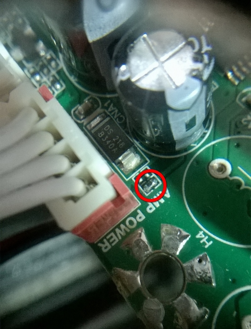

Доброго времени суток всем!
На вышеупомянутом аппарате есть изображение нет звука.
Состав: MAIN: T.MS18VG.71A 12246
проц. закрыт радиатором, память 25Q32BSIG, PS421, AJ1117 - 2 шт., AIC2857F, УЗЧ собран на TPA3124D2
БП: MP123T-24TL
шим - LD7750RGP, шим LED - OB3350CP, BA2K1X, 63NG, BA1V5R
матрица - TC315F303
T-con: V315H3-CPE6, U1-CM2801A, UP1-CM501, Ug2 - 9674E
на TPA3124D2 питание на 1, 3 ногах - 22 в.
предварительный сигнал звука приходит на 5,6 отчетливо видно на осциллографе, в наушниках и на выходе - нет
сигнал MUTE тоже действует: 3 в при установке MUTE, и 0,4 в при снятии, на 5, 6 ногах хорошо видно блокировка звука и обратно. Пробовал вообще отключать снятием резистора, менял микросхему - результат тот же.
Есть еще одна особенность: при включении отчетливо слышен щелчок в динамиках, как будто запирается усилитель.
Схемы нет, есть pdf на TPA3124D2: http://archive.espec.ws/section107/file28020.html
Уважаемые спецы помогите пожалуйста советом...

сегодня попался такой же аппарат.был обрыв сопрухи по питанию на 19 и 20 ножки мс.TPA3124D2
Был такой супра с диагнозом пропадает звук, когда звука нет - при вкл щелчок в динамиках. Этот резистор не в обрыве, а около 900 ом. Заменил на, как в даташите МС, 220 ом, увсё в норме.

Сообщение #13 От 21/06/2013 11:45 цитата
Добрый день, попался SUPRA 3225 пропадает звук.Спасибо Tjen.Резистор показывал740ом

Сообщение #14 От 27/06/2013 08:15 цитата
Пришла микросхема поменял и учел то что написано выше. Проблема решена. Резистор обозначен как СА13 на фото указан красной стрелкой. Два аппарата - проблема одна и та же.

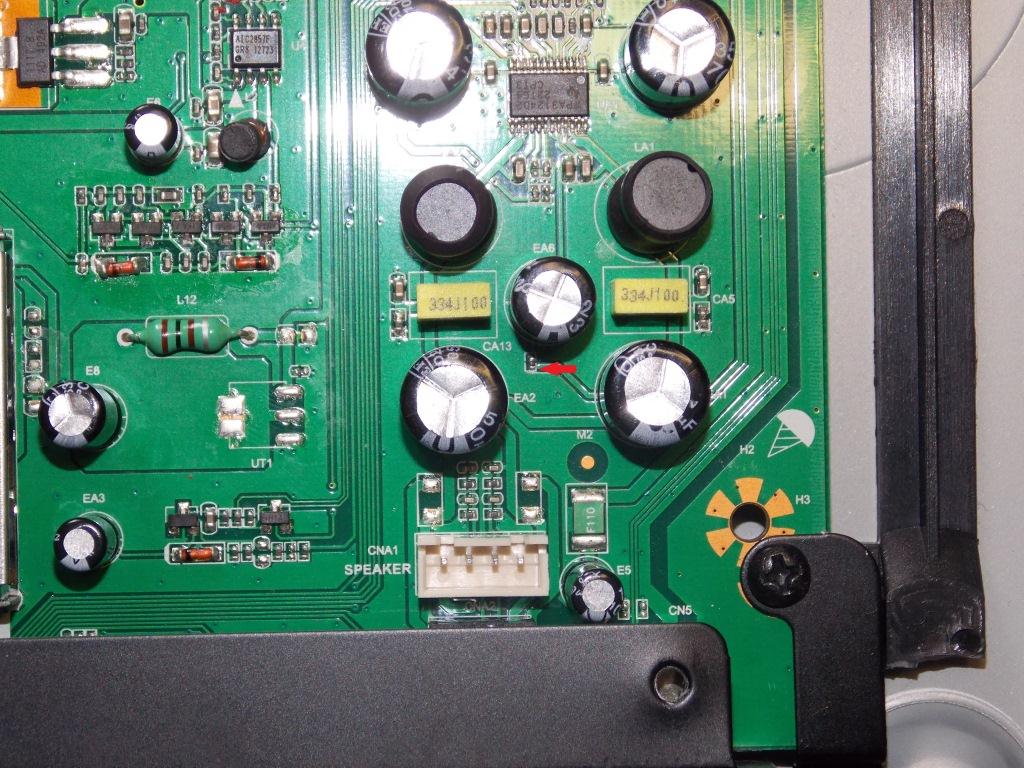

Сообщение #15 От 23/07/2018 15:35 цитата
СА13 это конденсатор, а резистор без позиционки (T-VST59S.21).
