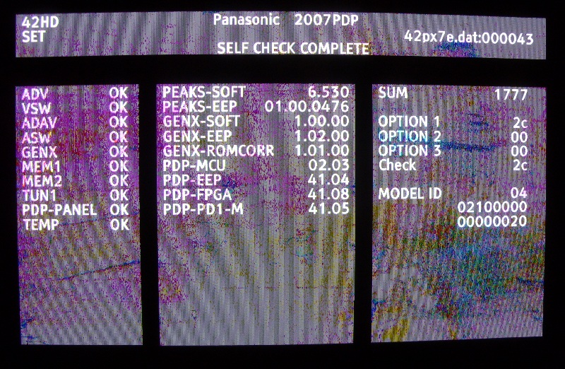

PDP Panasonic TH-42PV7P шасси GPH10DE
матрица MD-42GH10E1N (Ve -165,2 ; Vsus -192.1)
SC-Board - TNPA4182
SS-Board - TNPA4183
P-Board -TNPA4221
D-board - TNPA4133
DG-BOARD - TNPA4310
SU_SD -Board - TNPA4184, TNPA4185
C1_C2 -BOARD - TNPA4165. TNPA4166
Добрый день!
Прошу оказания помощи, не могу точно определится с неисправностью...
У телевизора проблема с изображением: хаотичные, перемещающиеся вертикально вертикальные цветные полосы шириной в 1 пиксель по всему экрану, левая часть эрана затемнена и практически черная, но не всегда и затемнение не ровное, рваное, при каждом включении ширина и вид может меняться... Характер полос и их интенсивность так же ни от чего не зависит и меняется при каждом включении, но их интенсивность часто особо заметна в верхней половине экрана.
Проверено:
Напряжения в норме, пульсаций нет, пухлых емкостей тоже...
VS - 193v
Vda +74.8v
STB5V - 5.1v
+5 - 5,05v
+3 - 3,21v
+12 - 12.45v
+15 - 15.38v
В тесте ошибок не дает, ничего не греется, попыток уйти в защиту нет, за полгода эксплуатации хозяином в таком состоянии сильно заметного ухудшения не произошло...
С таким повреждением столкнулся впервые, подозреваю D-board и SS-Board, планку C2, пока не нашел как запустить панель в автономном режиме...
Будь те любезны, наставьте на путь истинный..

boroda06560, Panasonic блоки по другому называет. Если надо, вот МАНУАЛ. Автоном не автоном, можно отключить кабель из красных проводков с платы D на DG. Должно быть ровное белое поле.
А если D-BOARD усоп разве будет чистое поле? при отключеном кабеле с платы D на DG питание то на нем все равно остается и если он неисправен, то не смотря на отсуствие входных сигналов он будет все равно картину портить... или я заблуждаюсь?
Включил без кабеля.. итог все тот же.. На экране полосы, затемнение слева так и осталось... Просматриваются картинки с предыдущих экранов и моих действий.. Может поторопился я с ответом, недочитав мануал.. был фотками занят, но пока что так и не пришел к однозначному выводу... недовольство, огорчение Больше всего грешу на D-board - TNPA4133 пока.. еще в надежде, что матрица живая... смех очень хочется в это верить и как то ее проверить..

boroda06560, проверь ка все напруги на SS-Board,особенно удели внимание Ve. улыбка

Вот.. сигналы расписаны согласно мануалу.
Vsus - 193.0v
VDA - 74,8v
+15V - 15,38v
+5V - 4.93v
в точке TPVe - 164.3 v немнго нестабильно +- 0,5 v при изменениях картинки на экране, но без пульсаций.
Напруги все чистые, без пульсаций, по VDA и Vsus заменил кондеры в P-board и по Ve в SS board для перестраховки. Телеку все таки 4-ре года...
Похоже все таки D-BOARD накрылась.. Смущает только вертикальная черная и рваная полоса в левой части экрана.. На вылет микросы в планке С2 не похоже вроде, края не четкие и ее ширина не равна 1/8 экрана, размер примерно 4.2 - 4.5 см при размере матрицы по горизонтали 92 см.
Полосы видны только на изображении, при отсутствии сигнала на входе, например в режиме AV, экран полностью черный, а полосы есть только на OSD и значке AV... Упустил написать немалозначимый момент в шапке.. смущен

Сегодня утром обнаружил забавную деталь..
Если подать с ГИС или компьютера "красное поле" вся срань с экрана через пару секунд исчезает... но это не решает проблему с полосой в левой части...
