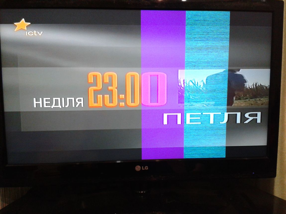

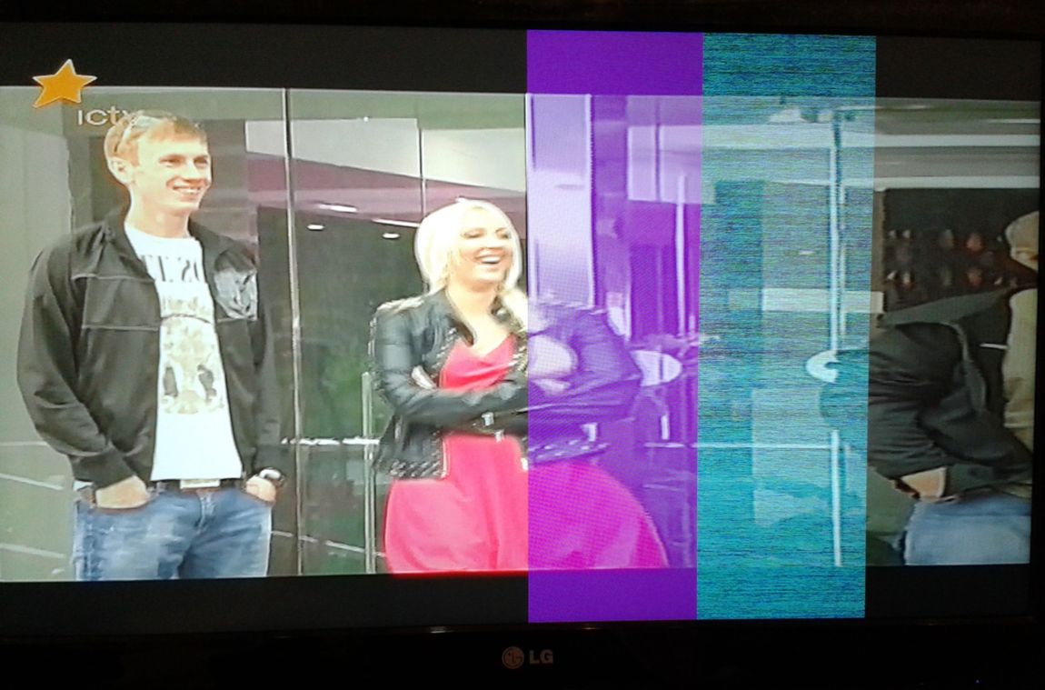

LCD LG 32LV3400-ZG не корректное изображение.
freid
Сообщения: 1330
Сообщение #1 От 14/12/2014 15:08 цитата
LG 32LV3400-ZG
panel LC320EUN;
MAIN EAX64272802(0) EBR74234619
Cpu Bga - LGE2111-T8
Flash - 25Q80
Tuner - EBL610600001
БП EAX64127201/10 LGP32-11PUCI
TCON 6870C-0368A VER 0.6
LED_DRV KLS-E320RABHF06 D 6917L-0065D
Поступил в ремонт с таким дефектом ... подумал на Т-кон,
Напряж. на Т-кон:
питание на панель - 12V.
VGL - -4.95V;
VGH 26.8V;
VC 6.9V;
VIN 11.8V;
SOE 0.5V;
VST_IN 0
OPT_IN 0V;
Vcore 1.8V;
Vcon 7V;
VDD 17V;
Z_OUT 8.3V;
EO 1.6V
но, обратил внимание, что при загрузке и при отсутствии сигнала картинка нормальная! получается, что проблема в матери (ПО или "железо"). С таким сталкиваюсь впервые!!! Может прошивка слетела, в нете прошивку находил только на флешь, на память нет и то под другую панель. Но это мое предположение ... хотелось бы мнение профи. Прозвонил все рез. связи между процем майн и Т-кон ... целы, R по 30 и по 100 ом ... ! менял шлейфы местами ... без изменений!

А при чем тут ткон? Тупо шлейфы отваливаются от планки, или на планке прогнили дорожки/пистоны. Короче, панели подкрадывается....
freid
Сообщения: 1330
Сообщение #4 От 15/12/2014 10:46 цитата
Captain, тогда почему при загрузке, вначале, заставка на весь экран и при отсутствии сигнала, по всему экрану, картинка НОРМАЛЬНАЯ, без изъянов???!!!

freid писал:
можно и так ... но качество ....
А можно и вот так. Полосы о чем говорят? По поводу автонома не ответил.

а что не понятно, .... все и четко, по изображению ... пол экрана растянуто, надо определиться ... от чего .... то ли майн, то ли "панель" ...

М-да. Действительно, видать с панелью, подключил Ласпи ... экран делится на две части одна норм. Другая растянута, и полосы постоянно на одном месте! Даже если ставлю размер 4*3
В автоном подключать не решился, т.к. здесь другая версия панели ... боюсь убить ткон. И здесь не 44 н. А 52 ...и тот ли это R ...
freid
Сообщения: 1330
Сообщение #13 От 15/12/2014 18:58 цитата
вот такие виды улыбка
как не странно, но попала вода, прогорел шлейф, выгорели резисторы и кондеры ....
Восстановил схему, запаяв резисторы, установив перемычки ... заработал.
Но почему при вкл. заставка нормальная ... не понятно.

на заставке - черный экран, вот почему. Походу пробой между гаммой и сигнальными цепями был.
