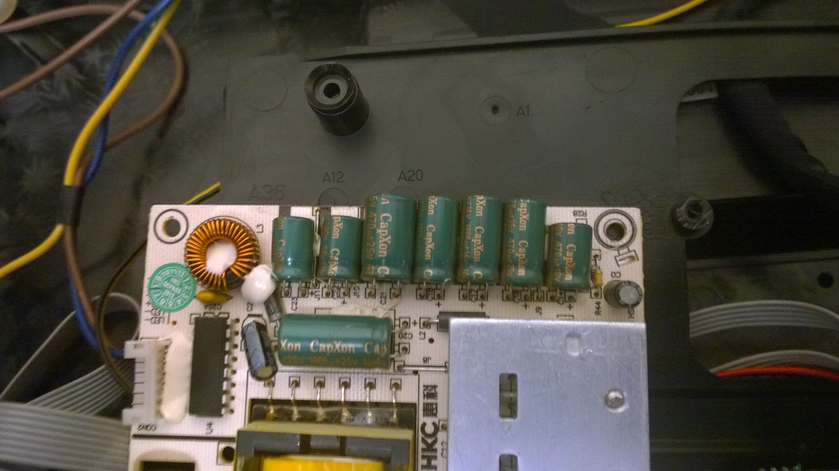

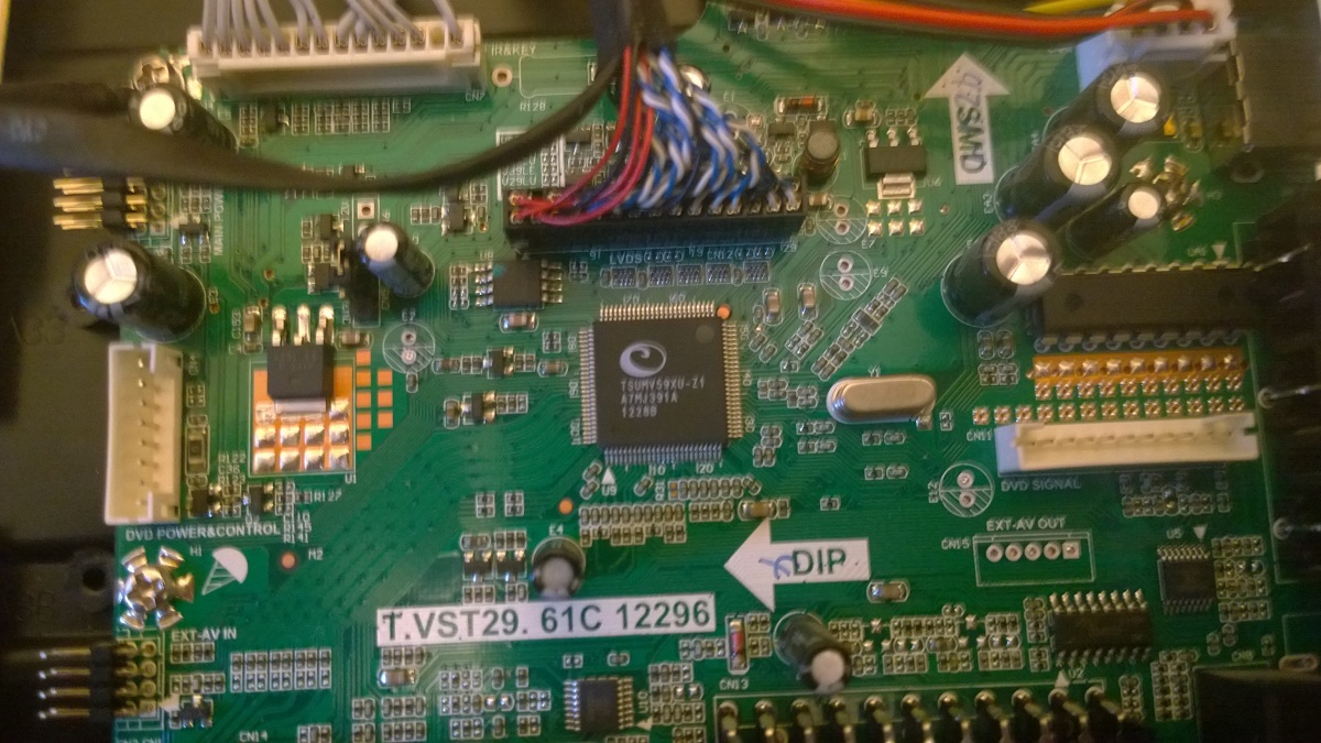

поступил девайс с жалобой, что включается не сразу после подачи команды на включение. происходило постепенно. На данный момент после подачи сигнала на включение проходит не менее десяти секунд, чтобы он включился, после чего исправно работает.При замере напряжений по каналам 5 и 12 вольт, чуть занижены, на 0.3 вольта.
Основной состав:
Б/П: HKC-PL01 REV 3/0
D3003G
TSUMV59XU-Z1
1517P
MAINBOARD: T,VST29. 61C 12296
МАТРИЦА: LM215DA-T01
Не могу понять причину такого поведения долгой реакции на команду включения.

Ingh, Только один вариант у тебя-стабы и литы вокруг них...

semvictor, телевизор простояв сутки без питания от сети для дежурного режима теперь вообще не реагирует и не включается. стоит себе в дежурке и всё. не пойму в чём причина. не телевизор а загадка. словно прошивка или проц. но не уверен..
временно нажожусь в другом городе и ослика с с собой нет.
заменил лит по 5в и напруга стала везде в норме. кроме 12в. выдаёт 13.2в. но не думаю, что это проблема.

Ingh, ...Знать всего по немножку и уметь всего по маленьку...-это несерьезно!Я ж тебе обозначил решение твоей проблемы,а ты-...заменил лит по 5в и напруга стала везде в норме. кроме 12в. выдаёт 13.2в... В ремонте нет понятия норма,цифры нужны...

думаешь стоит заменить все литы?

Ingh, Проверяй напряжения на стабах майна,литы до и после них-ну как тебе еще объяснить это?Может не за свое дело ты взялся?

Флешку махни, переписав содержимое ест-но ( не 25Q32 случайно ) !
Ingh
Сообщения: 1403
Ingh
Сообщение #8 От 09/06/2014 22:08 цитата
она самая родной, ещё заметил в бп на оптроне всего 0.08в.

25Q32 нагрей паяльником при обесточенном ТВ и попробуй включить.

ESR действительно нет, а, что если попробовать прогреть феном.? Только не пойму смысла в прогреве, если есть ошибка в 25Q32 то прогревом её не убрать. Смысл? Я попробую и отпишусь.
Ingh
Сообщения: 1403
Ingh
Сообщение #13 От 10/06/2014 15:05 цитата
Результат от прогрева 25Q32 нулевой. Программатор имеется. пол ночи искал прошивку-не нашёл. Думаю стоит попробовать шивануть.

после прогрева флеш стал моментально включаться в рабочий режим, но на матрицу сигнала нет.- чёрная. изо с фонариком не просматривается.

Так нулевой результат или нет? Наверно, никогда не пробовал считать проблемные "гуляющие" флэши? И подогрев, и питание занижаешь, и т.п.

iv-9, Прав. Никогда не пробовал прогревать. Получилось со второго раза. Телик стал нормально регулировать на команду включения, но матрица не даёт изображения. 3.3 и 1.8 на матрицу поступает.
Итог, менять флешь и прошивку или снова не так?

Много винбондовских проблемных 25Q32 с "гуляющими" битыми ячейками. Оптимально попробовать считать корректно с родной (с корректной верификацией, а то каждый раз может читаться по-разному) и залить в новую. Либо поискать в нете, например, по шасси на ]http://remont-aud.net (типа http://remont-aud.net/board/lcd_pdp_tv/supra/stv_lc2277fld_v6m01/333-1-0-10253 или http://remont-aud.net/board/lcd_pdp_tv/supra/supra_stv_lc19410wl_t_vst29_61c_12296/333-1-0-9575 и т.д.
