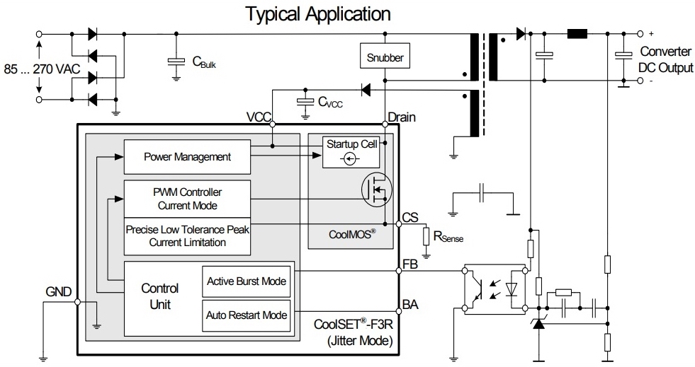

Доброго времени суток!
Попался сабж SAMSUNG LE32C350D1W
БП BN44-00369B, собран на:
ICE3BR0665JZ (SB)
FAN7530 (PFC)
LX6523AID (INV).
После замены ICM801 (ICE3BR0665JZ ) и CM806 (1кВ 10пФ) на сетевом кондере 315в, на 7 ноге ШИМ не появляется напряжение питания (на мультиметре напряжение постоянно колеблется 0,5в - 1,5в и все, никаких движений).
В обвязке микросхемы кз нет, варисторы не в кз, для проверки снимал, пробовал без них, все предохранители и дроссели звонятся, диоды проверены. Пробовал снимать FAN7530- без изменений.
Как так?! Кирдык трансу? Прозвонил обмотки: питающяя дежурку -0 Ом, основная - 0,4 Ом. Мало, но это же ТПИ, хз...
Плата ходовая, да и неисправность вроде как не редкая, подскажите в какую сторону копать, что я упустил?
Как вообще эта сволочь должна запитываться, от импульса при включении же? А потом качать основную обмотку транса и от него же и питаться? Пните в нужном направлении, пожалуйста, а то у меня уже варианты закончились(
  BN44-00369B.pdf  2.89 МБ  Скачано: 546 раз(а)

ВОВ@Н4ИК,
1. Проверь сопротивление токового резистора - RM831 - не оборван ли он и соответствует ли номиналу.
2. То что на 7 ноге колебания - это попытки запуска. То есть микросхема уходит в защиту и перезапускается...
3. Проверь диоды во вторичной цепи блока питания, не пробиты ли они...
4. PFC запускается после подачи напряжения VCC_PFC.
5. Проверь нет ли КЗ по линии VCC_PFC. Ведь, что основная шимка, что корректор - запитываются от дополнительной обмотки транса обратноходового преобразователя.
6. Внутри ICE3BR0665J есть стартовая цепочка, которая подключена к выводу Drain. Затем питание берется с дополнительной обмотки (выпрямленное и сглаженное напряжение).
7. Снаббер (RM801, CM801, DM801) живой?
8. Цепь питания микросхемы (RM823, DM804, DM803, CM815 и далее) живая? нигде диоды не подтекают?
9. Обратная связь по напряжению исправная? (оптрон PCM801S и его обвязка).
10. Нет ли утечки по электролитам во вторичной цепи?

RM831 в норме, PFC откинут - убрал QM804, КЗ там нет, даже ШИМ подымал на всякий, диоды сейчас проверю конечно во вторичке, но вряд ли так далеко достало
ДОБАВЛЕНО 16/06/2021 23:02
С диодами все ОК. Сейчас попробую запитать от отдельного источника 18в, судя по ДШ хавает она совсем ничего так что 120мА думаю хватит.
ДОБАВЛЕНО 16/06/2021 23:07
ХМ.. питальник стал в ограничение по току, на вторичках появляется импульс и вырубается все, на 2 ноге 5,57в, на токовом датчике нет никаво сумашествие
Завтра постараюсь проверить оптроны.

Наконец-то руки дошли) проверил опять все, в этот раз выпаивая элементы, чтоб уже не возвращаться. Итог: оптроны рабочие, снабер RM801 CM801 DM801 - целый, цепь питания ШИМ: DM803 DM804 RM823 CM813 CM815 в норме.
Диоды вторичной цепи были проверены в первую очередь - утечки нет. Из непроверенного остались вроде только 431.
Ограничение по току выставил 0,5А во внешнем БП - упираться перестал. ШИМ в рестарте с периодом 1-2сек

Vov@n4ik,
1. Резистивный делитель на TL431 в норме?
2. TL431 просто под замену.
3. Какое напряжение и куда ты подаешь? на VCC?
4. Обычно, после ремонта, импульсные блоки питания запускают ТОЛЬКО через лампу накаливания. Она исключает КЗ и прочие фейерверки.

Подавал 18В на DM804, предварительно разорвав цепь RM823-DM804. Разумеется через лампочку все.
ТЛка, всмысле на оптроне которая? ICM803?

Запуск идет по ноге DRAIN.
С доп. обмотки на 7 ногу должно затем поступить основное питание...
Снаббер на первичке автор вроде бы менял/заменил.
Автор вообще вроде бы все проверил... токовый сенсор, компоненты обратной связи, диоды и электролиты вторички.
Фиг его знает куда дальше копать. Возможно еще раз микросхему заменить, или же заменить всю первичку и вторичку (вообщем новый блок поставить)...
