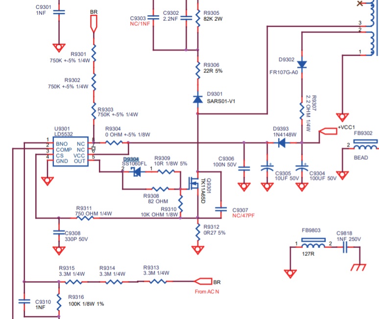

Philips 40put6400/60 привезли после грозы.
Выгорел тр-р в блоке питания Q9301-K11A65 и шим LD5532.После замены напряжение питания на шим пульсирует,на транзистор с периодичность секунды в 3 идёт импульс.Обвязку всю перепроверил,шим менял несколько раз результат одинаковый.
Подскажите что может быть.

kovan
Сообщения: 266
kovan
Сообщение #10 От 09/09/2021 23:38 цитата
Смотрю схему philips_715g6677-p02_psu (наверное похожа). Так R9309, R9308, R9312 наверняка должны пострадать. Может и D9304. Бывает диод параллельно R9312 стоит, пробивается, сопротивление доли Ома часто на диод не обращают внимания.
Ну и цепь оптрона.
  12.jpg  101.07 КБ  Скачано: 272 раз(а)
leniin49
Сообщения: 2241
Сообщение #11 От 10/09/2021 14:24 цитата
Схема этого блока питания есть на первом сибирском форуме.
