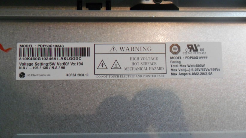

Обозначь, какая панель. Оптимально - попробовать войти в тестовый режим (автоном) - отсюда плясать в дефектации блоков. Поищи-поспрошай вход.
el1
Сообщения: 9
Сообщение #5 От 06/12/2012 10:25 цитата
iv-9, правильно ли я сделал? замкнул точку VS-DA в выключенном теле сначала на 3 вольт и землю потом включил - результат нулевой т.е опять черный дисплей. модель панели PDP50G10343.
  DSC_0930 copy.jpg  185.17 КБ  Скачано: 1411 раз(а)
