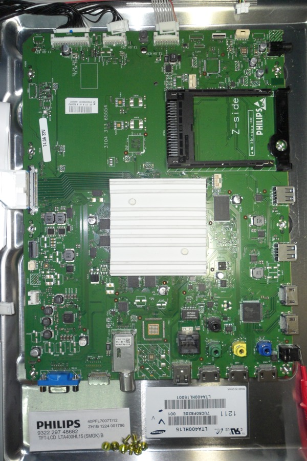

LCD Philips 40PFL7007T/12 шасси S QFU1.1E LA не запускается.
Valenok
Сообщения: 53
Сообщение #1 От 17/12/2013 06:58 цитата
Панель LTA400hl15 от Samsung
Питатель. FSP163-4FS01 (3.3V, 3x12.3V, 2x44.8V)
Проц. FNP202-b1E32
flash. 25P10VP поз. 7CT3
При включении появляются все завленные на питателе напряжения примерно на минуту, правда вместо 44,8V, на подсветку котрые, вижу 37V. Но есть подозрение, что это нормально, ибо с того же трансформатора 12,6V замечательные. Да и влиять на запуск процессора это напряжение не должно.
Итак, минуту он стоит пытается запуститься. DC/DC преобразователи на mainе подозрений никаких не вызывают. Просматривается активность (подозрительно непродолжительная) на шине флешки. LVDS молчит, подсветки нет.
Через минуту попытки запуститься прекращаются, питатель отрубается (кроме Standby). И красным светодиодом на передней панели агрегат начинает мырцать по 2 раза. Видимо, пытаясь поведать о своей беде миру.
А понять его, страдальца, некому. До ближайшего сервисцентра расстояние, выраженное, четырехзначным числом в километрах.
Потому, прошу помощи в определении если не недуга больного, то хотя бы перевода на человеческий язык его жалобы.

  майн600x900.jpg  218.2 КБ  Скачано: 1840 раз(а)
  питатель 600х900.jpg  119.85 КБ  Скачано: 1800 раз(а)

Ошибка 53, в общем, как и предполагалось, SPIка не читается. Или чего не то в ей записано.

25P10VP читается компом. Живая то бишь...
Чего бы мне теперь туда залить...
Может есть у кого под рукой подобный агрегат, чтоб поделиться со мною прошивкой?
Вот содержимое моей. Сам я с этим содержимым точно не разберусь.

ComPair II interface box - сильная наверное штука, но мне такая не досталась при раздаче.
Зато досталась MAX232, 3 разъемчика и комп с гипертерминалом.
И вон чего телек мне понаписал примерно:
waiting ECC result ready
00 bits error in the unit.
В файлике целиком все, что за цикл (до начала индикации ошибки) понаписал.
Вопрос, этот нулевой бит проц востановит по команде с пульта?
Команды от гипертерминала существуют какие-нибудь? Может пешком (без пульта) можно запустить восстановление?
Восстановит ли сам, если восстановит, или с USB на котором должна быть обновлялка софтины с сайта филипс?
  philips.txt  9.46 КБ  Скачано: 2035 раз(а)

Kaluluka
Да не... De TV start op met wit flikkerend beeld. (Что это за изык такой ужасный?)
Это ж не мой случай. Тут у них хоть что-то загружается.
У меня ж голый проц, отказывающийся читать bios по причине некорректности содержимого нулевого бита флешки.
Если в проце и заложена процедура обращения для первичной загрузки к USB (в чем я очень сильно сомневаюсь), то активировать её мне не удалось.
В наличии у проца какой-то внутренней ПЗУ, из которой он мог бы восстановить хотя бы часть загрузочной записи, я тоже все больше и больше сумлеваюсь. Тип процессора: Dual-Core.
Хотя запасная загрузочная запись может находиться на той же флешке, но по другому адресу.
Похоже, спасет меня в этом случае, только дамп флешки.
