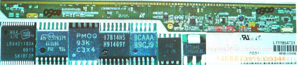

Телевизор включается, есть звук. Экран светится белым светом.
При вскрытии обнаружен сгоревший транзистор Q3 на
плате CV7050LA. Схемы нет, помогите узнать марку транзистора.
Фото прилагаю.

alrin, по мануалу (а он видимо не совпадает) это MBT3904, по все видимости это скорее всего полевик, озвучь куда выводы с транзистора идут?

Судя по дефекту- АО3401.Borek прав.Автор может померить и убедиться,если сам не сообразил померить наличие питание Т-con. Посмотревши мануал-Borek прав абсолютно!

Cпасибо всем за помощь! Транзистор точно полевой, через него подаётся
+5 вольт на плату Т-Con панели LTM185AT01. На этой плате что то замкнуло, не могу
определить. При подаче +4 вольт возникает сильный свист и быстро растёт ток.
Я отпаивал конденсатор св6 и стабилизатор RT9134 на 3.3 вольта - ничего
не изменилось. Пока не могу определить где КЗ.

Непонятно почему +4в?Туда идет +5(+3,3в)(+12В).Это возм. варианты.Ищи козу.

alrin, попробуй отстегнуть стекло от T-con.

Надо подключить отдельный регулируемый источник питания и,постепенно добавляя напряжение,искать бяку.

Да я так и делал: подключил регулируемый блок питания к плате
Т-con . Начал с 3 вольт, а на 4 вольтах уже появился свист и
ток превысил 120 миллиампер. На этом эксперимент закончил.
Померил сопротивление вывода +5 вольт на землю: 200 и 1000 ом
при другой полярности электродов. Схему прилагаю

Проблема почти решена. Я замкнул сток и исток Q3 и телевизор заработал!
Не хотел сразу включать, осторожничал. Теперь надо придумать чем заменить
этот полевичёк из доступных. Всем спасибо!
