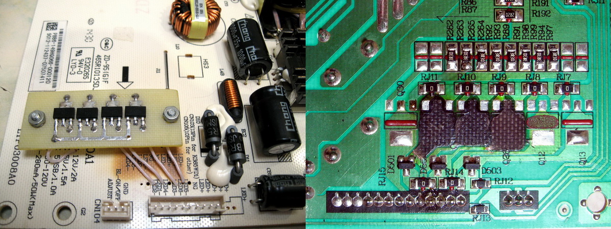

Изначально клиент сдал ТВ с проблемой нет подсветки в один СЦ, там сказали что поменяли диоды и отдали. Спустя два месяца дефект повторился. Клиент принес ТВ мне на ремонт. Увидел что у БП в уголь сгорел текстолит под двумя BCP56-16. И в прошлом СЦ похоже что их просто поменяли.
Я вскрыл панель, половина диодов сгорело..
Заказал подсветку целиком (в этом ТВ она идет боковая одной планкой) Поменял, ограничил ток выпаяв два резистора. И после прогона выдал клиенту. Спустя неделю клиент принес ТВ, с проблемой что по центру нет подсветки.... Вскрыл, проверил подсветку LED тестером, всего 4 канала, у всех потребление одинаковое от LED тестера. И все светятся по одиночке.
С блока питания на 3 канала идет 42V , на один канал который не горит идет 33V...
4 транзистора BCP56-16 я заменил, не помогло. Два транзистора под которыми был сгоревший текстолит, я перенес по краям.
Не работает получается один и тот же канал, так как если проводки на каналы по менять местами, то не горит то верхняя часть, то нижняя.... Тобишь подсветка живая..
НЕ могу понять в чем дело. ПОчему 33V только идет на подсветку ? и куда смотреть?
Желтым отметил транизсторы под которыми сгорел текстолит. Я их перенес по краям вместе с резисторами.

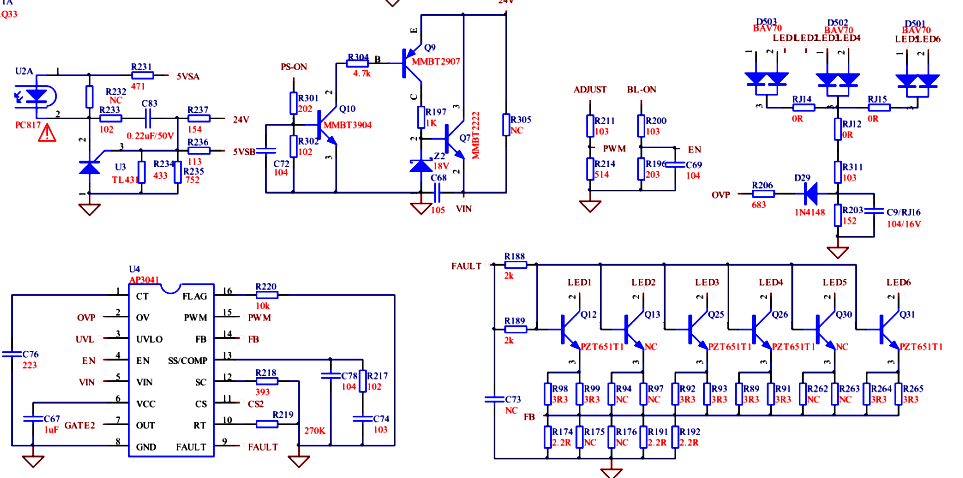

12sasha12, надо было мс LED-DRIVER написать, смотри твоя схема подключения?

12sasha12, какие резисторы выпаивал для ограничения тока? Транзисторы перемкнуть, они сто лет не нужны, диоды все поменять на новые 4020.

на одном форуме (https://kenotrontv.ru/topic/5577-dexp-40a7100-net-podsvetki/) человек писал про ограничение тока. Выпаивал два резистора 3r3 -2шт отметил красным:
12sasha12
Сообщения: 995
Сообщение #10 От 20/05/2019 16:10 цитата
Сделал подсветку.
ВЫпаял два транзистора маленьких
и вместо них кинул перемычку. НА фото красным отметил..

по моему это не транзисторы а сдвоенные диоды.

Сообщение #13 От 23/09/2020 15:02 цитата
Тоже было 33в как у тебя. Трое из 4 транзисторов были с пожелтевшим оловом и темным текстолитом. Пробовал сделать перемычку от коллектора к эммитеру - тоже появилось 40.8 вольт как на остальных. Поменял этот транзистор вместо перемычки - тоже все работает. Как надо. В моем случае стоят bcp5616. Заменил все 3 из четырех, чтоб дольше служило. Отдал клиенту. Посмотрим как долго будет работать. Подсветку менял всю на новую всборе, ток ограничил снятием двух тех же резисторов
