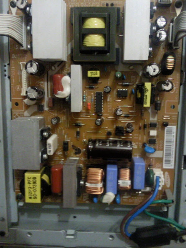

Телевизор Samsung LCD
модель LE32R81B
modelCode LE32R81BS/KLG
При включении телевизора Samsung c кнопки или с пульта 5 раз мигает красный индикатор потом небольшая 6-7 секунд задержка и происходит включение. Через 15 сек телевизор выключается и цикл повторяется бесконечно. Блок питания проверен все напряжения соответствуют, Скачек питания происходит сразу на всех выходных напряжениях кроме +5Vдежурного. Похоже что сброс происходит по управлению STAND-BY но отследить не получается. Подскажите где что можно проверить. Очень телик жалко. замешательство
БП и системная плата
Системная плата

Проверь осциллографом на наличие просадки +5 дежурки во время выключения.
Или подкинь +5в дежурки от другого источника, прямо после выпрямительного диода. (ничего не выпаивая!)

Всем спасибо за помощь! Вопрос ремонта больше не стоит.Полностью заменили системную плату. (РЕШЕНО)
