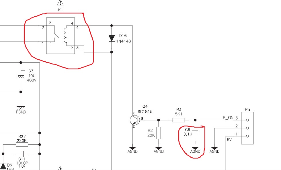

Шасси TCM1.0E LA
Состав:
Processor MT8200ALE 0818-BDSL B182P35
HDMI: MT8293AE,
Flash AM29LV160M
EEPROM 24C32
Пришел в ремонт со снятой релюшкой K1, на которой были оборваны волоски катушки. Была установлена новая релюшка 5В. Но при включении телевизора в сеть она не срабатывала (нет 5В), потом был обнаружен кондер С6 0,1U который показывал 7кОМ, после его замены при включении в сеть реле срабатывает, появляется напруга сети на основном блоке питания (колектор полевика), но нет реакции на кнопки клавиатуры (телевизор не переходит в рабочий режим). Выходных напруг +12 +24 +5 нет, на микросхемах IC2 L6563 и L6569 питания нет.
Пульта не привезли. Он без пульта с клавиатуры должен запускатся?

Valentin59, Если был выключен с пульта ,то с пульта должен включится.

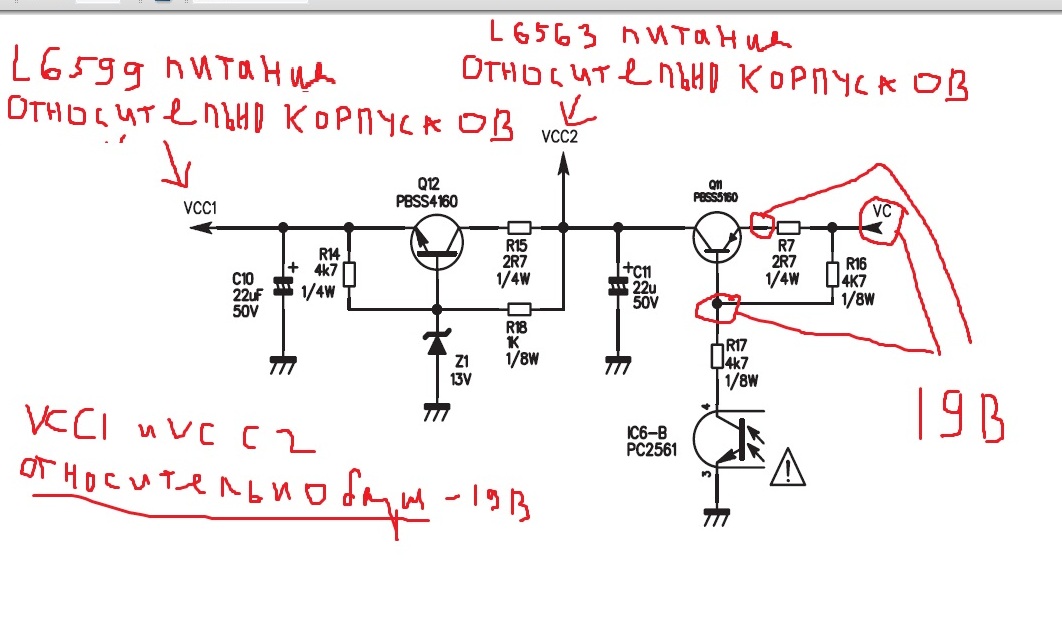

Помогите розобратся со схемкой питания микросхем L6563 и L6599

P-N-P транзистор не откроется ,пока оптопара не сработает!
Проверяем(Схему) Protection Section.PW сигнал есть?(Statbyi)
vebs
Белгородец
Сообщения: 2751
Сообщение #10 От 27/12/2012 13:48 цитата
На твоем рисунке....
1.Относительно какого корпуса PCND или ACND?
2.ZD1 менял?
3.Q11 проверен?
4.При ON/OFF на базе Q11 что меняется?
5.Резисторы не текут?
6.Отключи сначала VCC1 , что будет на VCC2 ?
7.Отключи все от коллектора Q11, появляется на нем напряжение?

Ответ будет. Пока что проверил:
1. .Относительно корпуса PCND и ACND 0В.
2. ZD1 отпаял и проверил тестером, в норме.
3. Q11 проверен, в норме.
5. Резисторы в норме.

4.При ON/OFF на базе Q11 ничего не меняется.И светодиод постоянно красный. Сейчас буду отключать VCC1.

6.Отключил VCC1 ,на VCC2 0,5В.
7. Отключил все от коллектора Q11, появилось на колекторе 9В.!!!!
ДОБАВЛЕНО 27/12/2012 16:37
Уточнение: на колекторе Q11 появляется сначало 11В потом падает 9В - 7В. 5В.....1В остается.

Емкость С11 нужно было оставить! Тогда наверняка не +9 в , а больше появится. При замыкании 3 - 4 ног , на коллекторе Q11 есть изменения?
Реши задачку! При ключе K1 - ON и OFF

Да, С11 отключен, потому, что там удобно было отключить перемычку до него. Сейчас впаяюна колектор другой кандер проверю напругу. Потом попробую перемкнуть оптопару.
