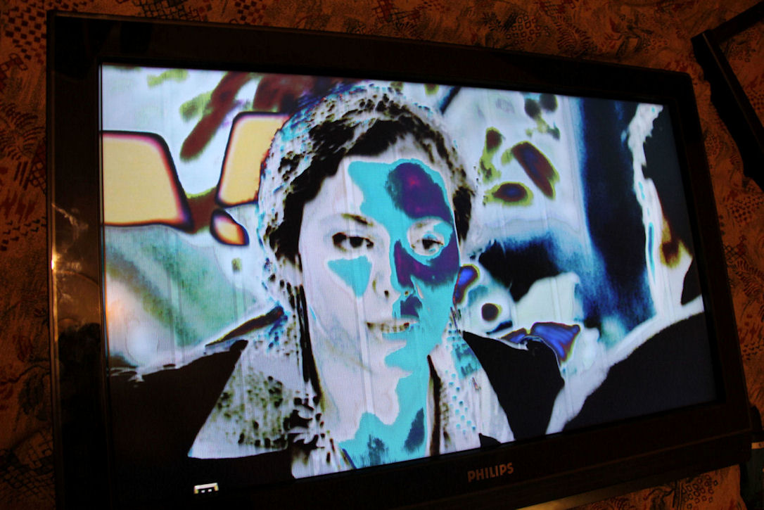

Philips 37PFL7662D/12 шасси LC7.2E LА. Состав: матрица AUO T370HW02, M30300SAGP, M29W800DT, SVP CX32-LF, Sii9025CTU, PNX8314HS/C102, TB1316AF/IHP-2,TDA9886T. Все работает, только изображение показывает цветным негативом, неужели матрица? замешательство

Опции совпадают с теми,что на стикере?

Kosarev, гамма-корректор проверь.там as15-f(g) стоит.......

http://monitor.espec.ws/section31/topic181477.html

т.е. Вы намекаете на то, что могли слететь настройки матрицы в сервисе?

Kosarev, возможно.

входил в сервис 062598 меню и код мартицы, мой код 108, идет в дежурку. Включаю тоже самое недовольство, огорчение

Kosarev, не в сервис нужно ходить,а гамма-корректор проверять,как писал Вячеслав73 ранее,99,9% в нём дело.

Хотя бы пощупать на нагрев.

в сервисе поменяй настройки , сбрось . у самсунгах есть функция смены работы процесора-тоесть режимы tda.ssa.la saba
