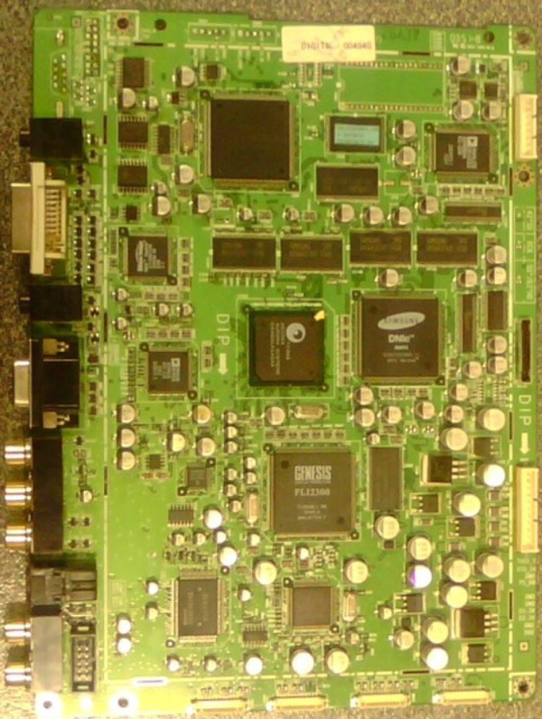

Samsung PS-42P3SX/BWT,
Панель S42SD-YD04,
блок питания BN96-00249A,
МAIN BN96-00430A на ней SDA6001B12, ASI500, MBM29LV320BE80TH c надписью на стикере TM_ALEXM06_126V 03/09/05 03/09/083L/24.
Не включается, светодиод готовности не горит, на нажатие кнопок не реагирует, дежурка 5,02В. Сигнал тактового генератора процессора SDA6001 B12 чистый и ровный частота около 6Мгц, напряжения питания 2,4В и 3,28В присутствуют. На PS ON постоянно 3,2В при замыкании на корпус-БП запускается и появляются все напряжения(3,3В, 6В, 5В, 12В, 78В, 88В, 109В).
На SDA6001 присутствуют только сигналы тактового генератора, МЕМCLK и BLANK. При включении или принудительного сброса какое-либо шевеление адресов и данных отсутствует(часть в 0В, часть 3,2В). Наводит на мысли о смерти SDA6001. Может кто подскажет конструктивную идею?

Есть такая плата к Samsung PS-42P3SX/BWT
