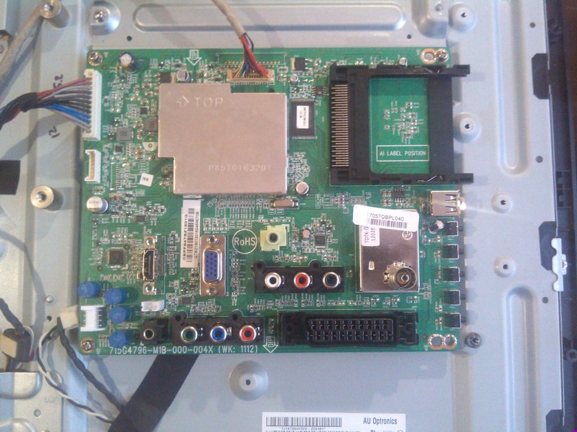

Philips 32PFL5206H58
Panel: T315XW06 V.3
Майн - 715G4796-M1B-000-004X(WK:1112)
БП - 715G4697-p01-002-003u
T-CON: T315XW02 v2 test BD 31T03-T02 94v-01124
На старом сгорел проц! прошивка v:2.0
На новом V:2.06 При включении появляется горизонтальная полоса под верхом,и квадрат белый с полосками
Подскажите дураку что делать?

Иван Зенин
Сообщения: 6784
| Еепром переставить со старого на новый. |

Андрей753
Перепаял память поставил со старой платы - запустился показывает в верх ногами что делать?

Поставил чистую еепром U409
AT24C128BN-SH-T показывает,екран подпилен на 4 части в верх ногами |

Андрей753
Да я в вожу 062596 нажимаю ок появляется первое простое сервисное меню есть там SSB PSU Displei это то?

Андрей753
062596 - Домик пишет SDM и таблица
0001
TMP82E 2.06
ERR 255 255 255 255 255
OP 012 004 192 002 056 032 007 026
Op 056 023 000 106 064 000 000 122
139 в вожу
нажимаешь домик вк простое меню! |
Иван Зенин
Сообщения: 6784
| 062598-домик-139. Так правильно. |
