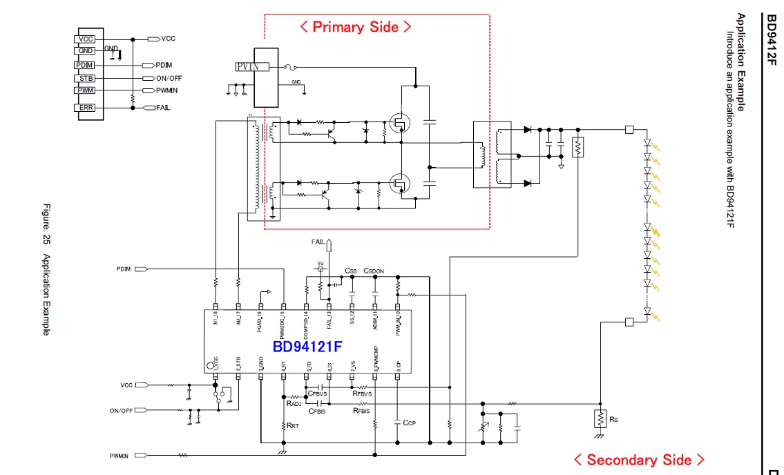

Пришёл к мнению, что срабатывает защита у LED-драйвера BD9412F, но вот по какой линии защита и от чего, понять не могу. С такой схемой драйвера BD9412F сталкиваюсь впервые. Мысли закончились. Нужна помощь.
Как на нём уменьшить ток подсветки?
Как отключить защиту?
Из-за чего срабатывает защита?

Ток подсветки должен меняться если менять резик в цепи между датчиком тока и 6 выв данной микры в диапазоне 8-22 килоома.Так написано в даташите.

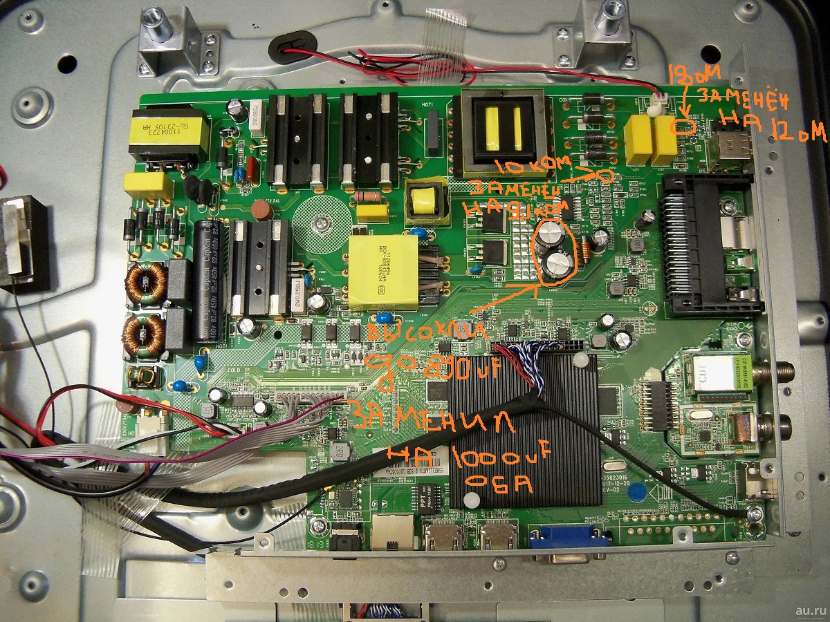

Датчик тока Rs состоит из 4х резисторов по 3.3 ома и одного 18 Ом. Убираю один из 5 (3.3 Ом) резисторов Rs, подсветка тухнет через 4 секунды. Если ставлю ещё один резистор на 2 ома парралельно к датчику тока Rs (состоящему из 5 резисторов), тухнет сразу едва моргнув на 1 сек.
Подбор резистора R(FBIS) по 6 лапе BD9412F от 8 кОм-22 кОм, также вызывает срабатываени езащиты и выключение подсветки.
Сейчас остановился на:
R(FBIS) = 9.1 кОм;
Rs = 0.7688 Ом (заменил резистор 18 Ом на 12 Ом);
В данном режиме подсветка пока не тухнет, но прогон нужно делать сутками.

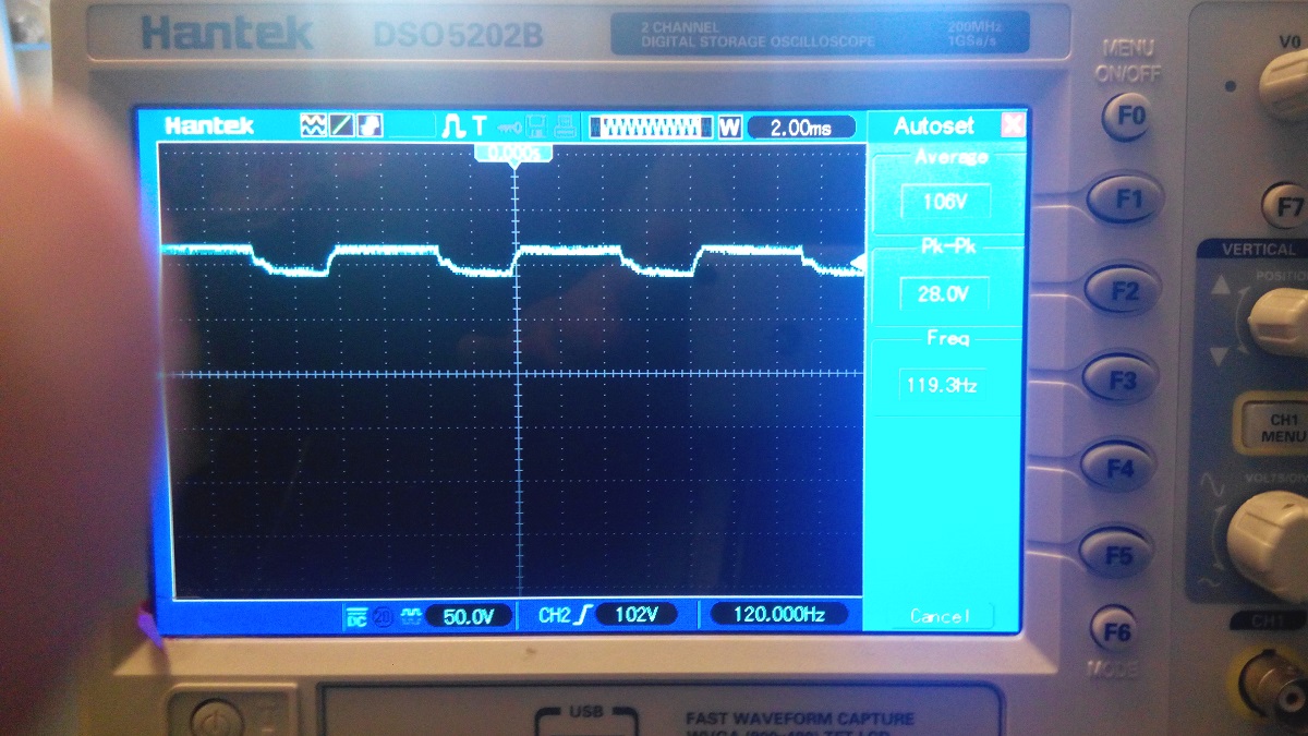

Ещё питание светодиодов посмотрел осциллографом, там меандр с разбросом в 30 вольт. Среднеквадратичное напряжение на мультиметре 106 В. Фото прилагаю. разве это норма?

Вчера проработал весь день после доработки, что на указал фото. Также заметно ушли мерцания, если добавить уровень подсветки в меню ТВ на 90 пунктов. Если ставить 50 пунктов, то мерцает неприятно.

ТВ работает уже трое суток без проблем с подсветкой, после небольшой доработки, что указал выше. Разбирать снова телевизор не охота всё таки 55 дюймов. Тему пока не закрываю, если аппарат вернётся тогда буду ещё тему поднимать.

Не меняется ток при изменении данного резистора. И в даташите не сказано, что им менять ток можно. Там говорится о том чтобы напряжение на выводе IS не выходило за пределы низ -0.25в и верх 1в, иначе драйвер отключается , и подбор данных резистор, как раз, и регулирует пределы напряжения на выводе IS, а ток при этом стоит на месте. Вопрос так как в данном драйвере уменьшить ток? ТВ вернулся. но у меня на выводе было напряжение 0,2В из-за этого драйвер уходил в защиту. Подтянул до 0.5 вольт и подсветка стала работать.
