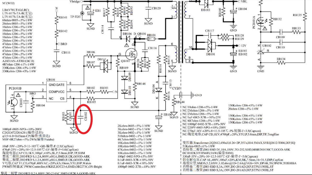

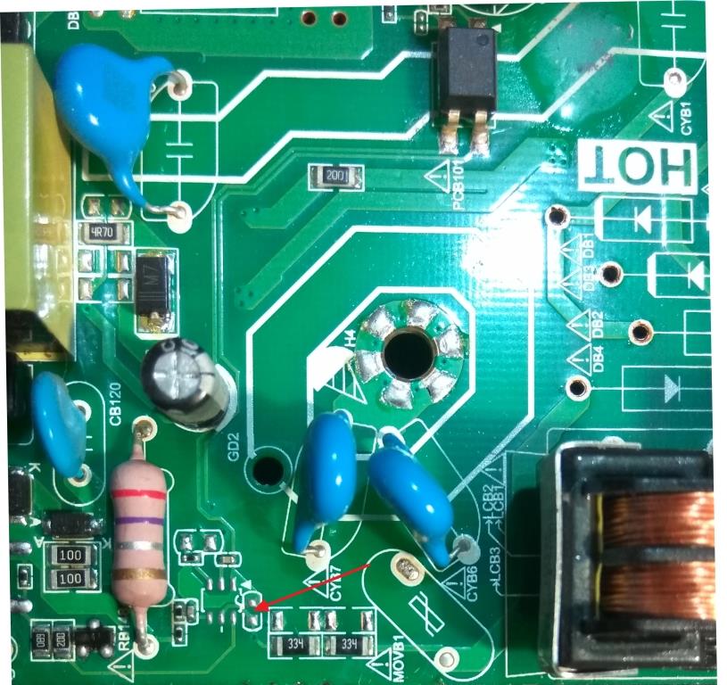

Уважаемые коллеги, во время ремонта блока питания моно платы TP.MS3663T.PB751, прилипший к паяльнику конденсатор CB102 видимо телепортировался в другое измерение, так как тщательные поиски его в радиусе двух метров от данного происшествия, а так же употребление местного фольклора, описывающего мое негодование и возмущение, не привели, к желаемому результату. Прошу помощи в установлении его номинала.​

Не могу загрузить фото\

да 0,1 скорее всего...

Да в этом месте его параметр вообще не критичен.Даже без него должно работать.

leniin49, Ну за чем то поставили, и по размеру не маленький был.

У электролитических конденсаторов до единиц мегагерц на высоких частотах начинает проявляться паразитная индуктивность выводов и фольговых обкладок.
Подключенный параллельно керамический конденсатор замыкает на себя ВЧ-составляющую, что однако не спасает его, только отодвигает его конец, с питания микросхемы снимает ее составляющую.
Но здесь он нужен , как ежу футболка.
