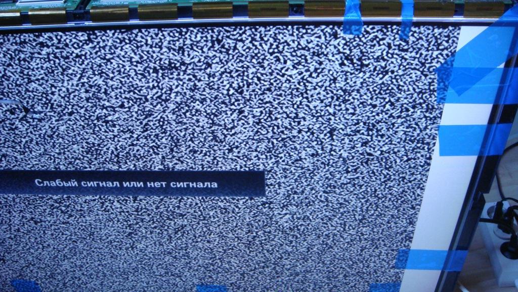

Добрый день, господа. Имеется вышеуказанный телевизор Самсунг LE40b620 с двумя отгнившими шлейфами (попадание воды на экран). В ремонт не взяли, т.к. сказали замена матрицы 100%
Решил попробовать восстановить. Изначально было две белые полосы, под которыми просматривалось изображение.

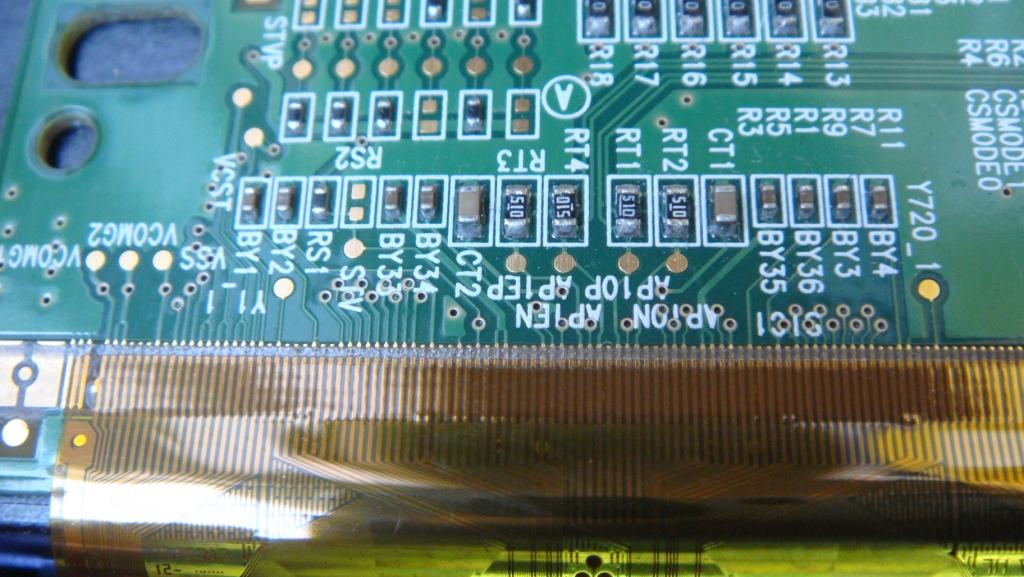

Начал паять первый шлейф и О ЧУДО, припаял буквально 2 из 15 сгнивших дорожек и полоса пропала. При том, что остальные тоже пропаял, но визуально ничего не изменилось.
Начал паять второй (крайний) шлейф. Он отгнил основательно. После начала пайки уже сомневаюсь, что справлюсь(
Сейчас вот сижу и плачу, руки уже трясутся, нервы на пределе, боюсь скоро невыдержу и грохну об стену...
Помогите, глядя на фото такого же шлейфа с другой стороны. Какие дорожки нужно впервую очередь припаять, чтоб пропала полоса. Некоторые отгнили внутри шлейфа. Их вроде вообще без шансов восстановить.
Прошу помогите!
рёв в три ручья
и заранее благодарю.

я прошу Вас, уважаемые господа, подсказать, обязательно ли подпаивать ВСЕ абсолютно дорожки или нет. По опыту предыдущего шлейфа, полоса исчезла еще до того, как все пропаял!
Если кто-нибудь знает, какие из них жезненно необходимы, прошу, помогите.
Понимаю, что дефект изображения все равно останется, но хотя бы меньше, чем сейчас.

шлейф к стеклу приклеен нормально, но от платы он отгнил почти полностью. К тому же частично отгнили токопроводящие дорожки внутри шлейфа, т.е. их восстановить наверное уже невозможно.

там неудачное место, затекает вода между шлейфом и платой. Я смотрел в микроскоп, дорожки сгнили внутри. На самой плате соответственно тоже дорожки погнили.

на фото дорожки с другой стороны, там где исправно все. Я эту фотографию приложил, чтобы подсказали по поводу дорожек, какие паять в первую очередь.
