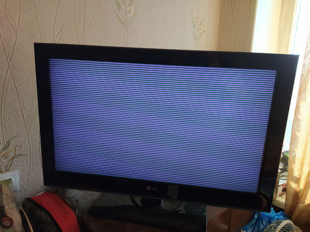

LG 32LK430-ZG BRUYLJU показывает матрас
32LK430
Сообщение #1 От 25/04/2021 10:12 цитата
LG 32LK430-ZG BRUYLJU / LG 32LK451-ZG.BRUYLJU Шасси LD01M
MATRIX: LC320WUN(SC)(A2)
MAIN: EAX64272803(0)
LCE2111-T8
H5TQ1G63DFR X2
H27U168F2BTR стикер: SAA35750022 VER.3.01.12
25Q80BVSIG
ATML H204 2EC L (AT24C256C)
24C08
NTP7400L
MAX3232C
Tuner: TDSS-G101D
T-CON: 32/47 V5_60HZ P/N:6870C-0318B_Ver0.7
TL2428MC
BUF08832
TPS65192
TPS65170
TPS62110
INVERTOR: 3PEGA20003A-R PNEC-D031 A REV-0.3
OZ9966SN
BA123L X4
Tr-r: T2-EF32-A 11A20F-BJ
IR: YWANE91301A
PSU: P/N:EAX63985401/6 LGP32-11P
L6599AD
3BR4765JZ
MDF6N60 X2
Remote: AKB72915244
Включается, через две секунды показывает матрас. Менять T-CON: 32/47 V5_60HZ P/N:6870C-0318B_Ver0.7 или прошивка слетела? T-CON: 32/47 V5_60HZ P/N:6870C-0318B_Ver0.7 свистит.

Сообщение #2 От 25/04/2021 10:21 цитата
куда она слетела и почему ты её не словил?
Отключить от стекла и замерять режимы.

Сообщение #3 От 25/04/2021 16:24 цитата
Канэшшн прашивка. Шить и еще раз шить. Потом заштопать.
Матрицу смотреть. Включать по половинкам, снимать показания с текона. Залита небось.

Сообщение #4 От 28/04/2021 16:04 цитата
Проверил матрицу. Отключил шлейфы от коня. Матрица светит белым. Отключил коня от майна. Матрица чОрная, подсветка работает. Проверил все параметры по напряжению (больше нет ничего) lg_32lk430-zg_ch_ld01m.

Сообщение #5 От 28/04/2021 16:28 цитата
32LK430 писал:
такой основательный подход к проверке! я ещё не встречал! Супер!
Но! Не все возможные варианты опробованы. А как-то:
- отключить майн от блока питания. Результат?
- отключить блок питания от сети. Результат?
Можете поднести t-con поближе к экрану монитора? Я попробую выяснить, в чём проблема.
