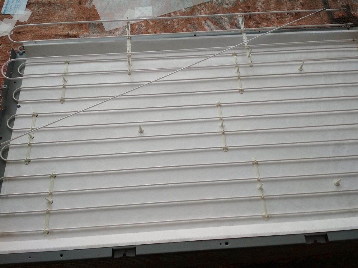

Mystery LCD MTV3206W
Б.П. КВ-5150
Инвертор CEM-1-97 94v-0
Матрица V315B3-L04 Rev.C2
Названия майна не обнаружил. Сгорела лампа подсветки, лампа U образная. Есть другие лампы , но по габаритам не подходят, именно такой нет в наличии.
Вопрос , может кто сталкивался с такой проблемой и какое решение.
Если я подцеплю вместо лампы эквивалент нагрузки , резисторный, изо будет приемлемым или совсем "нехорошо"

Вот фото.
ДОБАВЛЕНО 26/02/2019 14:37
Хотелось бы знать, как без одной лампы , пока не собрал матрицу. Может действительно почирикать с клиентом и ленты приклеить.
сверху третья лампа .

audi, А что у тебя на фото вверху две нестандартные лампы? Одна из них снаружи корыта.
У меня есть в наличии 4 разных модификаций этих ламп. Но ты не указал размеры, и мы должны тут гадать.

Сообщение #16 От 27/02/2019 13:35 цитата
Лампы стандартные, но с других матриц, прямая с филипса32, U образные с соньки32. U образные целыми не доходят, поэтому вопрос то был в другом, как будет изо без одной лампы. Эквивалент на резисторах не катит, греются резюки очень сильно , на млт резюках начинает лак гореть, ставил разные резюки и по мощности до 2 ватт. Буду химичить на кондерах, подбор нужен хороший.

audi писал:
audi Что мешает соединить последовательно две прямые лампы? И будет тебе эквивалент одной U-образной. Подойдут любые. Если чуть короче.. никакой роли не играет.
В 32-х Шарпах именно так и сделано. Соединено по две лампы, средняя точка которых никуда не подключена.

Есть у меня для таких целей планки, куда вставляются лампы и сами лампы в наличии есть, токо вот по длине не подходят , у меня лампы 745мм , нужны 710мм.

audi писал:
Если нет по длине корыта.. поставь любые которые туда входят. Можно даже короче на 10 сантиметров - всё равно будет работать. Только чуть затемнение с краю будет. Я в таких случаях менял местами лампы - более короткую переносил в самый низ - чтобы не так бросалось в глаза.
Хотя.. 35 миллиметров разницы не так уж и много - можно запихать в корыто просверлив отверстия в бортах. в Шарпах именно так и делал - холодные концы ламп соединённые перемычкой торчат на 2 сантиметра. До сих пор работает.
А если не хочешь сверлитькорыто - ищи любые подходящие по длине. Можешь даже ту, U-образную с соньки 32 туда впихнуть, сделав соотвествующие пропилы в бортике корыта.

audi писал:
SONATA186, Я не ставил, но видел. Буду пробовать оба варианта. С клиентом переговорил, согласен на все. Сначало я ему тв отдам без одной лампы, потом как придут ленты переделаю, а к этому времени следующая лампа кони двинет новерное, да инвертор грелся не плохо.
