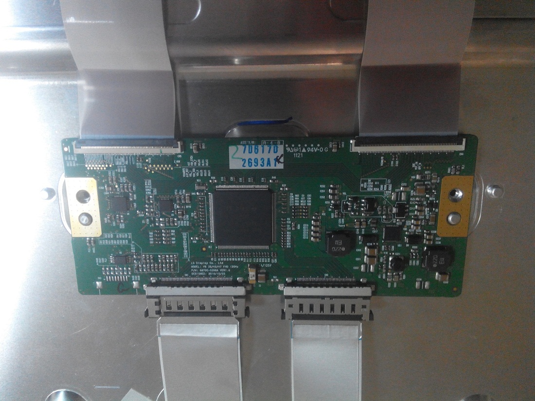

semvictor, на наклейке на плате указана модель B173RTN01.1, а на смой матрице - B173RW01... Фотки прилагаю:
http://i65.fastpic.ru/big/2015/0117/60/31352e3fef497c4a2352890920643460.jpg
http://i66.fastpic.ru/big/2015/0117/42/ef5813faa0342b1ed049617f95da7742.jpg
http://i68.fastpic.ru/big/2015/0117/20/9c0bda6b0d11c35c48cc54dc7ec98f20.jpg

Производитель флеш на фото не находится в состоянии пинания всем сообществом... смех А Winbond-притча во языцех.Программатор можно использовать любой для прошивки SPI flash.Есть и через USB...У тебя нет никакого?
