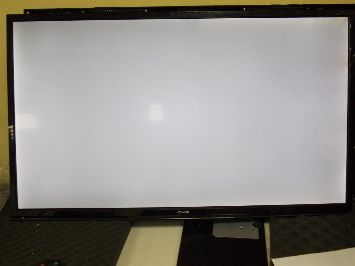

Основное внимание на инвертор. L390H1-1EE . Собран на ATP360A13+5208PB+7203HA. При включении подсветка загарается на пару секунд, затем гаснет.
BLON=5V
PWM=5V
входное напряжение 24V
При включении на выходе появляется 56В, когда загорается подсветка, затем плавно падает до 24В. Электролиты внешне норм. На вид всё целое. Казалось бы, нужно опознатьт кто ШИМ из них и менять. НО!
Заказывал 2 платы аналоги L390S5-1EA-C001, которые на одном чипе GIOBEE GB3000 построены и флешку SPI имеют. Они ведут себя ТАК ЖЕ!
Стоит 2 ТВ таких. Ума не приложу что делать.. хоть ставь инвертор от другого ТВ..
Шить пробовал. Думаю, проблема именно в инверторе, т.к. на управляющих контактах напряжение вообще никак не меняется в момент отключения подсветки.
Заказал ещё 2 платы с надеждой на удачу)). Но что то мне подсказывает, что проблему может не решить. Хотя причин придумать не могу. Линейки подсветки не при чём, думаю, т.к. без них картина на выходе инвертора такая же.
Люди добре, помогите советом, а то мысли кончилися(( |

пришло две новые платы лед драйвера. проблему не решило. все себя одинаково ведут, как я в шапке описал. пробовал новые платы подключать без стрингов - та же беда. напряжение до рабочего поднимается, затем плавно убывает (кондёр разряжается) до 24В.. не пойму.. управляющие сигналы по 5В должны же быть? на входе 24В. больше ничего с платы управления не идёт. без стрингов плата ведёт себя так же.. неужели все 5 лед драйверов у меня неисправны о_О. или я рукожоп ? подскажите куда копнуть, что померить ? мыслей нет(((.
2semvictor: проверить стринги не могу, бп до 30В, а нормальный источник до 100В руки не доходят собрать.
