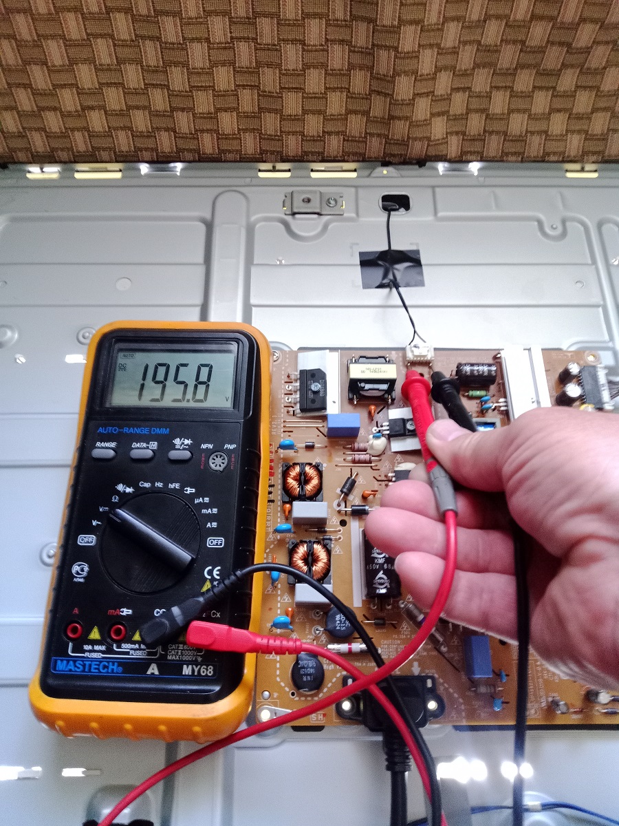

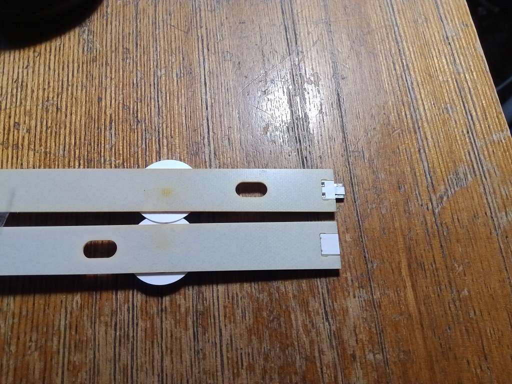

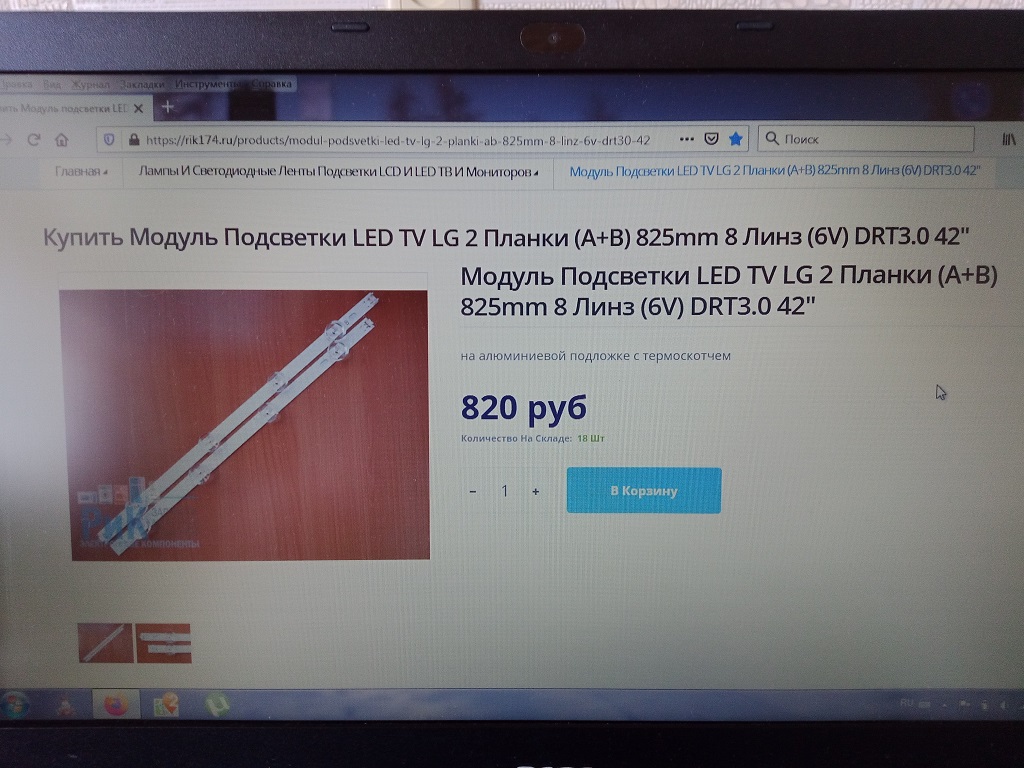

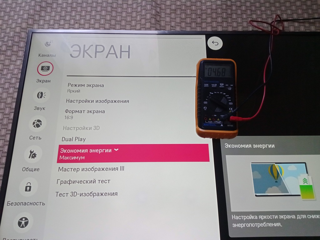

Пришёл ТВ казалось бы, с типовой неисправностью. Планки заменил на такие, перед установкой в корпус проверил, светятся равномерно, ярко. Установил, снова проверил, светятся, собрал матрицу, установил платы на место, собрал ТВ, включил, появилась заставка, вошел в меню изо чтобы включить экономный режим, а подсветка отключилась. То есть сейчас изображение есть, а подсветки опять нет, хотя при включении она появляется на несколько секунд и гаснет.
Замеры на контактах. Если подключить щуп мультиметра к 10 выводу, подсветка не гаснет!
https://youtu.be/FDV7HVbWKsw
Микросхему менять?

Смена режимов экономии.

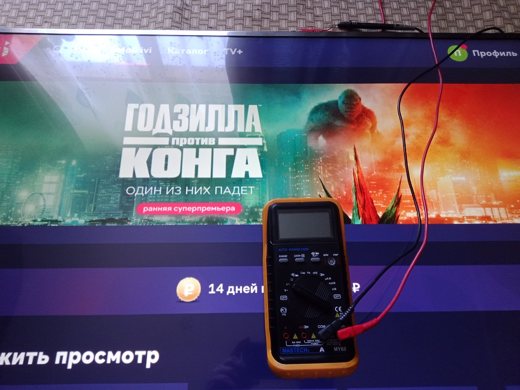

Мультиметр отключился, ТВ работает!

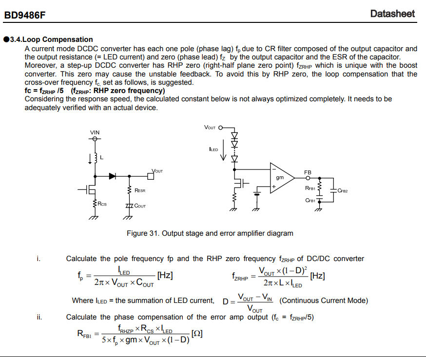

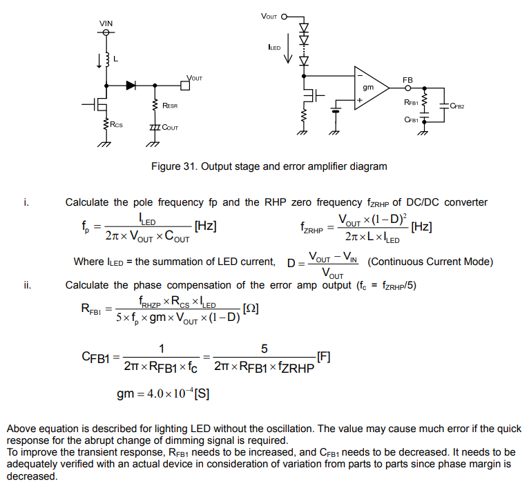

Судя по даташиту на 10 ноге (FB) RC цепочка и на массу. Может проверить эти 2 маленькие детальки?

1. Планки отличаются или нет по характеристикам? (падение на диодах, их количество)

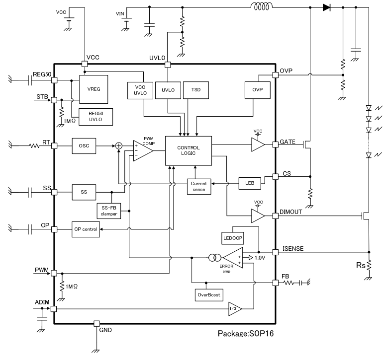

2. Может быть имеет смысл посмотреть, каким образом изменяется сигнал "ADIM" при включении энергосбережения??

6-ти вольтовые светодиоды, по четыре на планке, падение не мерял, так как, сравнить то не с чем.
Завтра посмотрю что на 8 выводе. На 10-ом меняется напряжение, смотри фото вверху.

1. В даташите есть формулы для расчета RC-цепочки на вывод FB, но нужно разбираться... И к тому же нужны исходные данные...

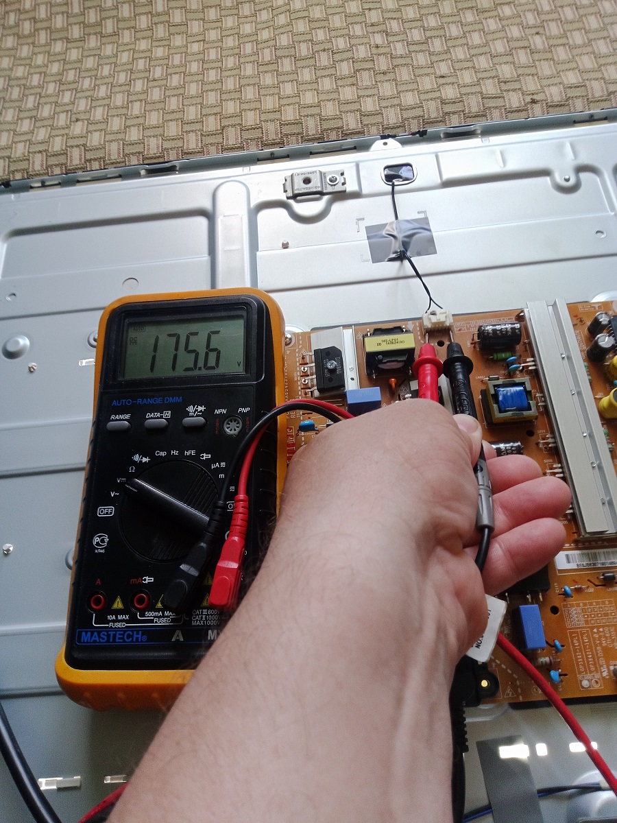

2. Вообщем измерь напряжение на ВСЕХ ногах, до и после включения ЭКО, чтобы видеть изменения...
3. А сам повышающий узел при этом работает? Напряжение на выходном электролите достаточно, чтобы зажечь эти линейки? (как я понимаю, напряжение должно быть не ниже, чем 6Х4Х2=48В? или не так?)

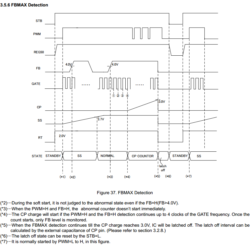

4. Интересная микросхема, а именно алгоритм ее работы... Опять таки нужно время и желание, чтобы "врубаться" в нее. Но согласно диаграммам, когда напряжение на ноге FB достигает 4В, то через 4 такта запускается счетчик аварийных ситуаций, и когда, видимо, на его выходе напряжение достигнет 3В - ШИМ отрубается (уходит в защиту).

Резисторы все померял, номиналы все, как на схеме и на плате.
Замерил сопротивление выводов мультиметра, 10 Мом, впаял резистор параллельно R833 и C813, подсветка не выключается, регулировка экономии работает штатно(меняется яркость от вида режима), ТВ работает на прогоне. Микросхема стоит 100р, но где гарантия что купишь и всё заработает.
Экономный режим, средний.
 Размер файла:  417.39 КБ
 Просмотрено:  372 раз(а)
Экономный режим, минимум.
 Размер файла:  452.08 КБ
 Просмотрено:  316 раз(а)
