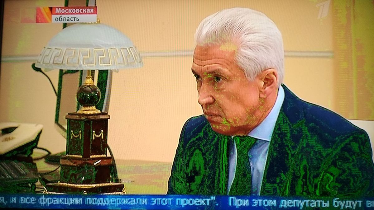

Добрый день знакомый притаранил телевизор
LED телевизор Модель: LE40B530P7W
MAIN : BN41-01165B
БП: BN44-00264C
Панель: LTF400HA08
T-CON: FHD60C4L V1.1
Телевизор с дефектом изображения
фото прилагаю, подскажите куда копать
Маин, или Т-con?

Иван Зенин
Сообщения: 6784
Иван Зенин
Сообщение #2 От 15/08/2017 21:51 цитата
Тело открывалось?

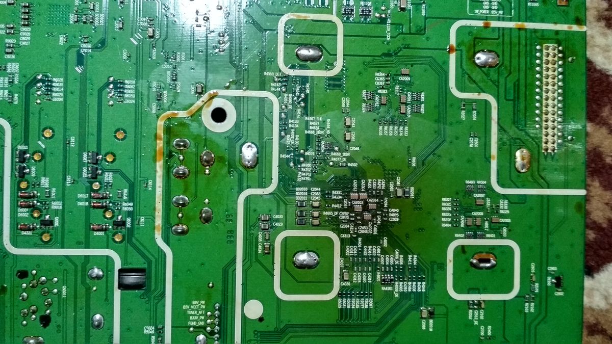

murchik1986
Сообщения: 13
Сообщение #3 От 16/08/2017 08:02 цитата
Нет, тело не открывалось, задняя часть платы под процессором потемневшая

Иван Зенин
Сообщения: 6784
Иван Зенин
Сообщение #4 От 16/08/2017 08:05 цитата
Шлейф передёрни с майна на тикон.
murchik1986
Сообщения: 13
Сообщение #5 От 16/08/2017 08:07 цитата
уже, эффекта нет, это было 1 что попало на ум
Иван Зенин
Сообщения: 6784
Иван Зенин
Сообщение #6 От 16/08/2017 08:11 цитата
Фото T-con покажи.
murchik1986
Сообщения: 13
Сообщение #7 От 16/08/2017 08:15 цитата
Вот
ДОБАВЛЕНО 16/08/2017 09:39
Прошивка Bios не поможет?
  IMG_20170815_065933.jpg  200.12 КБ  Скачано: 1180 раз(а)

Tipelo
Сообщения: 1032
Сообщение #10 От 16/08/2017 17:45 цитата
Да смотри гамма корректор на 324 там их две op1 op2/
Feuerbard
Сообщения: 597
Сообщение #11 От 16/08/2017 18:40 цитата
Непохожие это на гамму , похоже на лвдс а учитывая поджаренный проц как бы почти очевидно
Tipelo
Сообщения: 1032
Сообщение #12 От 16/08/2017 20:40 цитата
Ну зайди сервис посмотри какая панель стоит,попробуй измени! Из практики 324 меняешь,и в перед! Ну там может еще если панель,не была залита чем-то.

murchik1986
Сообщения: 13
Сообщение #13 От 16/08/2017 21:33 цитата
Нет, панель не была залита, в этом плане все чисто, сброс настроек не помог, изменение панели то же, только в списке нет 324. все возможные варианты испробовал, результат тот же.
