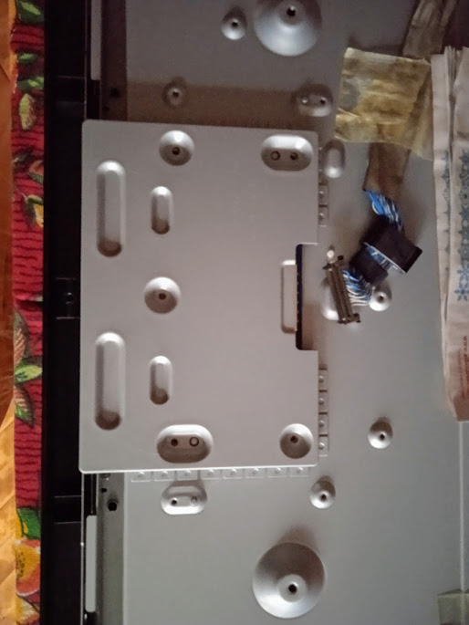

Model: E19A00
Chassis/Version: T.VST29.A2B
Panel: CX185LEDM (V185B1-PE)
LED driver (backlight): with integrated PSU
PWM LED driver: BIT3251
MOSFET LED driver: AO4616 (8pin) , AOD478 (3pin)
Power Supply (PSU): MP113_REV1.3
PWM Power: PWM SOT23-6 (LPP 35)
MainBoard: T.VST29.A2B_12313 DX1517P V185B1-PE1 ROHS T1208-121 DX-102
IC MainBoard: GG2U (5), DX1517P
Вышла из строя LED подсветка, светодиодная лента rf-cx185b14-11045-03. Сгорели 11 светодиодов. По габаритам подходят светодиоды A-4014HW-S1-HR3 (1,4х4 мм). Если кто знает подскажите пожалуйста какие светодиоды ставить на замену в ленте их 44 шт. 11 не подают признаков жизни. Знаю только что на 3В а мощность 0,5 или 1 Ватт.

меняй все, если не найдешь оригинал, ставь заменитель (набор китайский) дешево и сердито
ДОБАВЛЕНО 09/01/2021 14:56
есть китайские наборы для переделки ламповой в ледовскую подсветку. этот набор и ставь.
