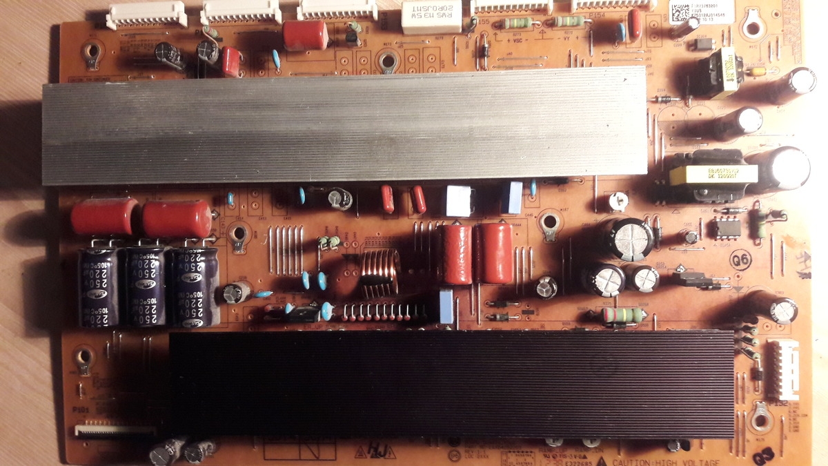

При увеличении контрастности и подсветки яркие участки изображения переходят в негатив(при любом источнике сигнала),и ТВ через пару минут отключается из-за срабатывания защиты.При уменьшении контрастности и подсветки негатив исчезает и ТВ продолжает работать.При отсутствии входного сигнала с антенны в левой части панели засветка зеленым цветом.В автономном режиме в левой части панели тёмное пятно.Напряжения соответствуют указанным на шильдике: 207V,-185V,58V.Вместо 15V присутствует 14,75V(в автономе при отключенном Main: 15,25V).Напряжения 5V и 3,3V в порядке.До этого был произведён ремонт ТВ.В блоке Y-sus заменены транзисторы: Q5001-RJP63K2 и Q5015-SMK 630 .С помощью мультиметра проверены все диоды,транзисторы и резисторы в блоке Y-sus.В блоке Logik проверены резисторы и резисторные сборки.Шлейф LVDS почищен.Проверены транзисторы в X-sus.Может у кого-то был подобный случай?В каком направлении искать?

lugovskoy
Был такой случай когда в блоке Ysus были поставлены китайские транзисторы (в прямом смысле этого слова там и ножки разной толщены да и вообще) и было похожая картинка после замены на нормальные все пришло в норму. |

serega73
Спасибо большое за подсказку.Попробую заказать и поставить НЕ китайские транзисторы.О результате напишу. |

serega73
Пришли транзисторы фирмы RENESAS(если верить продавцу).Заменил RJP63K2 (2 штуки) и SMK630 в Y-sus.Всё без изменений.Пытаюсь восстановить другой неисправный X-sus,чтобы исключить его из подозрений.Вообще без понятия в чём конкретно причина. |
serega73
Заменил микросхему 74VHCT541AFT в X-sus. После этого снова вылетели транзисторы RJP63K2 и SMK630 в Y-sus. Опять заменил их. Теперь изображение стало ещё хуже.

serega73
Сегодня через 5 минут работы телевизора вылетели три транзистора RJP30H1 в x-sus.Заменил их и телек опять заработал. Я на этом сайте немного затупил и теперь не могу выкладывать фотки здесь. Попробую загрузить их в другое место и скинуть сюда ссылку. Забыл добавить,что кроме чёрного пятна ещё красные точки по всему растру на изображении. |

Pavel P
судя по фото, игрик недочинен, после повторного сгорания ключей, есть смысл повторно перепроверить все не пробившиеся ключи, диоды на предмет, утечки ( на мегаомном режиме)

serega73
Заметил,что в момент включения появляется небольшое чёрное пятно справа.Затем в течении 1-2 минут оно "рассасывается". Ссылка на фото транзистора https://picua.org/image/4d1Zzk |
serega73
Решил вопрос по-поводу чёрного пятна(спасибо Pavel P). Проблема была в блоке Y-sus mosfet транзисторе Q5014: 3N50( слегка прозванивались выводы затвор-исток в обоих направлениях). Вернулся к тому с чего начинал(описано в шапке) плюс красные "мураши". Насчёт них читал на форуме, но ни замена микросхемы 74VHCT541AFT в X-sus, ни замена SMK630 в Y-sus не дали желаемого результата. Правда,сейчас в X-sus вместо Q4002: RJP30H1 пришлось поставить RJH30H1,но проблема вряд ли в этом. |
