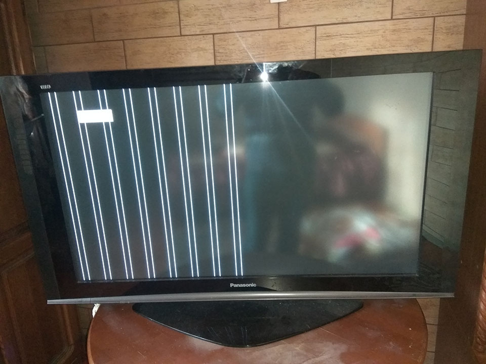

Может кто сталкивался с такой неисправностью и может дать совет. Думаю что блок D-BOARD TNPA4245 под замену.
ДОБАВЛЕНО 05/02/2020 18:34
Panasonic TH-R42PY70A. Шасси GPF10DE
MATRIX: MD-42MF10E2N
Logic (D-BOARD): TNPA4245
DH-Board: TNPA4359
MAIN (DG-Board): TNPA4358AB
PSU (P-BOARD): ETX2MM681MF
Y-MAIN(SC-BOARD):TNPA4250
Y-DRIVE(SD-BOARD):TNPA4384
Y-DRIVE9(SU-BOARD):TMPA4383
Размер файла:
225.32 КБ
Просмотрено:
236 раз(а)
яркие засветки от вспышки.
Размер файла:
219.92 КБ
Просмотрено:
180 раз(а)
130.44 КБ
Скачано: 225 раз(а)
chumovoy
Сообщения: 12
#2 От 30/07/2020 09:08
цитата
Заменил D-BOARD TNPA4245. Проблема решена.
