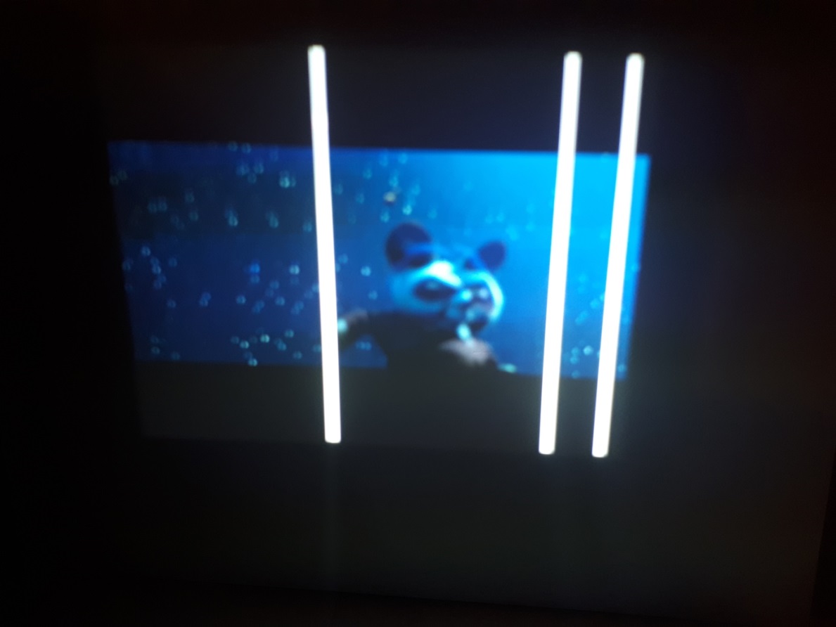

Здравствуйте! Принесли в ремонт проектор, ранее такими вещами не занимался по этому опыта имею абсолютно никакого. Собственно, как в теме сказано никакой реакции на подключение по HDMI, VGAб работает исправно без нареканий. есть подозрение на вышедший из стороя Analog Devices adv7612, но не представляю как подтвердить это предположения. ВОзможно более опытные мастера дадут дельный совет?
Схема на проектор в прикрепленном pdf.

Собственно, заменил Analog Devices ADV7612, и проектор заработал как раньше.
Вопрос решен, тему можно закрывать.
