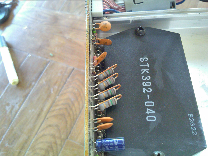

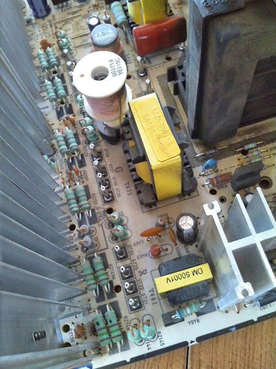

Сообщение #15 От 20/07/2014 22:08 цитата
n max писал:
Часто дохнут сами по себе,омные резики надо прозвонить или заменить сразу они копеечные-тогда тестер не нужен.
Прозвонил сегодня резисторы. Те которые попарно, справа от двух радиаторов микросхем STK...
Их там 12 штук. В одну сторону выдают 40-45 Ом, в другую 75-80 Ом. Они же не имеют полярности замешательство
Обнаружил в процессе, что радиаторы STKшек люфтят на плате (треснула заводская пайка). Из четырех точек крепления держатся на двух (каждый)
  а.jpg  101.88 КБ  Скачано: 416 раз(а)
Сообщения: 17913
Сообщение #16 От 20/07/2014 22:14 цитата
Они там по моему несколько ом должны показывать.Замените батарею в тестере
джекин
Сообщения: 14
Сообщение #17 От 20/07/2014 22:27 цитата
n max писал:
Завтра вечером возьму другой тестер. Но как при смене полярности может показывать разное сопротивление? Причем на всех одинаково...
Сообщения: 17913
Сообщение #18 От 20/07/2014 22:33 цитата
Выпаять и прозвонить тогда будет понятно
Сообщения: 17913
Сообщение #19 От 20/07/2014 23:05 цитата
С краю 2 резика с дырками
джекин
Сообщения: 14
Сообщение #20 От 20/07/2014 23:11 цитата
n max писал:
улыбка Это я метки маркером для себя поставил))
