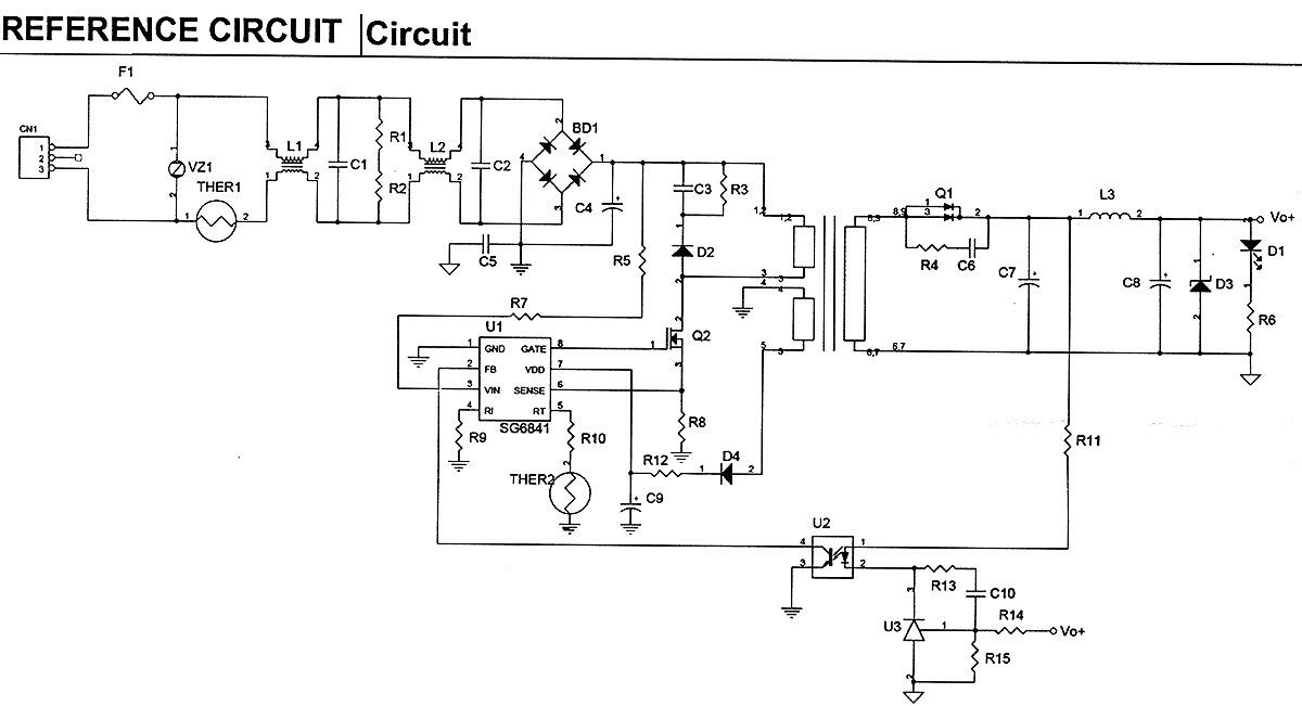

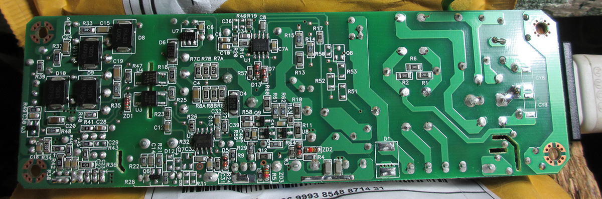

По случаю, (и отсутствию наличия лишних денег) купил нерабочий проектор «Optoma EP719 Rew R». Продавец сказал что не рабочий блок питания – ничто не светится, не крутится. Лет 10 назад занимался ремонтом радиотехники, думал осилю. Но переоценил свои силы. Теперь надеюсь с Вашей помощью решить проблему.

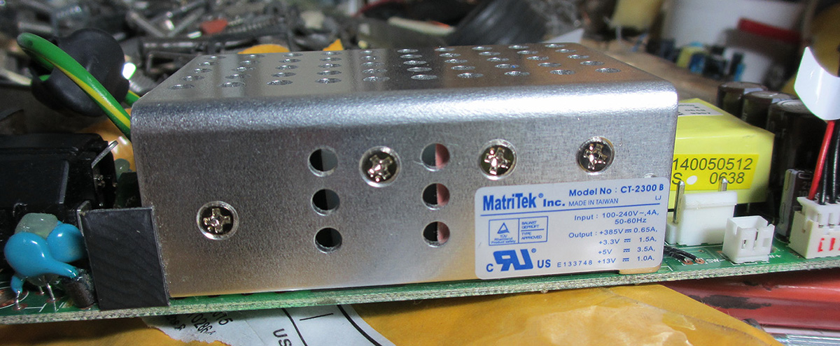

Итак БП (MartiTek CT-2300 B):
Input- 100-240V 4A
Output- +385V 0,65A; +3,3V 1,5A; +5V 3,5A; +13V 1A. ШИМ-контроллер - SC6841, транзистор - K3264.
На выходе никаких напряжений нет. На внешний вид – все в норме. Ничего не горело, не подтекало. 305В в наличии, пульсаций на конденсаторе почти нет. Все что смог проверить тестером (без выпаивания) - проверил. Вроде все в норме. Транзистор выпаивал – живой, импульсный трансформатор тоже выпаивал – как смог проверял нет ли короткозамкнутых витков – синусоида на выходе в норме. На вторичных цепях замыканий тоже нет. При пуске на затворе кратковременно появляется серия импульсов и все. На ШИМ-контроллере (на ножке питания) – 13В.

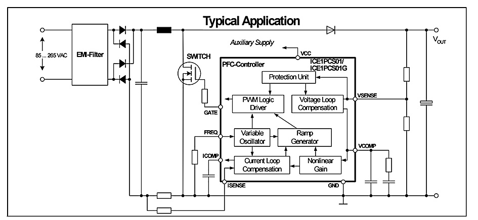

P.C. Типовая схема ШИМ-контроллера SG6841 (вроде аналог) в нижнем изображении - почему-то скрыта.

На 2, 5, 7 виводах микросхемы ШИМ пульсации напряжения с частотой примерно 2Гц - впечатление такое что БП хочет запустится. А на вторичных обмотках ничего не происходит.

Подкинул другой импульсный трансформатор - результат тот-же - "цыкает" тихонько.

Смотрим в документацию шима. При каких условиях он валиться в защиту?
заодно проверяем нет ли на выходе КЗ и пробитых диодов.

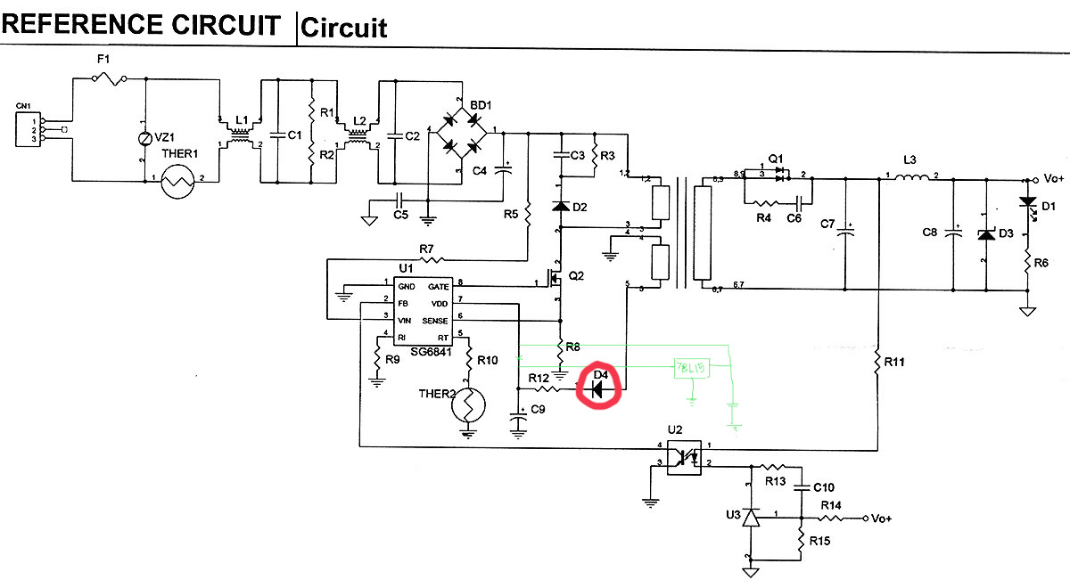

Всем спасибо - работает.
90% что проблема была в диоде D4 - хотя звонился он как исправный.
Схема БП отличается от типовой - см. прикрепленное изображение.

А может все-таки C9? улыбка

iv-9 писал:
Менял. После замены - не БП не работал. Но - очень может быть что и он виноват улыбка

Может ли не зажигатся лампа потому-что в БП не работает модуль снижения искажений синусоиды на 1PCS01 (см.прикрепленную схему)
  1PCS01.jpg  102.64 КБ  Скачано: 1251 раз(а)

fanik писал:
- конечно, из-за "АПФЦ" такое может быть

Логику работы етого "АПФЦ" пока не понимаю. Видно у него есть и другие функции. Баласт лампы подключен сразу после накопительного конденсатора ИБП. На нем напряжение 290-310в. А на маркировке БП написано - 385В. Может при розжиге лампы от и поднимает напряжение?
Если найду и поменю микросхему 1PCS01 - отпишусь . Может кто знает чем ее можно заменить?

Микросхема пришла - установил - работает улыбка классно!
