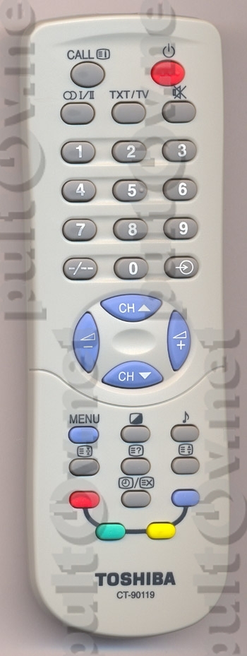

Господа, ситуация следующая:
Приятель попросил посмотреть телевизор, настроить его. При попытке сделать это, обнаружил следующее:
- яркость недостаточна визуально, хотя включена на 100%
- родного пульта нет, купленный на рынке китайский совместим лишь частично - не все кнопки работают, а те, что работают - не все работают корректно.
- при попытке настройки нигде не обнаружил, как переключиться на внешний источник картинки( тюнер тарелки, дивидишка ).
Вопросы таковы:
- почему яркости мало? Это поправимо?
- какой пульт подойдет? реально родной найти?
- как переключить источник сигнала?

Сообщение #2 От 11/01/2015 19:46 цитата
NS3230,
возможно что родной пульт CT-90004. напиши какой пульт проверял и что работает некорректно

Не подумал, надо было сфотографировать. Пульт без распознавательных знаков, потому идентифицировать его не смог. Покупался он не при мне. Кнопки с цифрами работают, питание тоже. Меню работает, но, клавиши со стрелками на пульте в меню вместо навигации выполняют свои основные функции - звук и переключение каналов. Еще внизу куча каких-то кнопок, назначение которых мне неизвестно, цветные и серые. Их жму - вообще ничего не происходит. Также пара серых кнопок с пиктограммами при нажатии вызывают пункты меню, логической связи между содержанием которых и символом я не нашел.

Сообщение #4 От 11/01/2015 20:04 цитата
NS3230,
такой был?

похожий, но, не уверен, что такой же. Только, там не было написано "тошиба". Так вот, цветные кнопки никакой реакции не вызывают, а те 2 серые, что в одном ряду с меню - вызывают пункты меню. навигация по меню невозможна

попробуй CT-9922, должно быть управление по MENU

посмотрел фото в интернете - на нем тоже не нашел кнопки переключения источника сигнала(антенна/кабель). Или, она есть, но я ее не узнаю?

Сообщение #9 От 11/01/2015 21:47 цитата
А это что?

спасибо большое! на телевизоре есть такая кнопка. Я просто мало знаком с тв, и раньше видел, что данная кнопка обозначается как av или что-то в этом роде

Сообщение #13 От 11/01/2015 22:50 цитата
NS3230,
и на пульте CT-90119 кнопка AV/SOURCE находится тоже на этом месте- справа от 0
