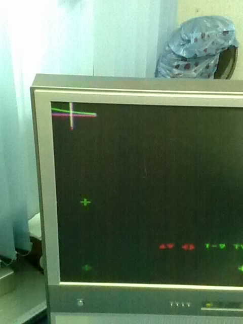

Samsung SP43T7HPS ch J54A красный цвет очень тусклый, зеленый и синий нормальные, неисправность изначальная была в несведении лучей менял в нем STK392-010 лучи свел, но тусклый красный остался, что это может быть? сам кинескоп красного мог сесть?

ускоряющего накинь,в сервисе полазь может накрутишь-потом о кинескопе думай
ДОБАВЛЕНО 26/12/2010 03:18
можешь платы с другим кинескопом махнуть

регулировок в сервисе я не нашол только сведение ,вход в сервис в рабочем режиме нажать MUTE -1-8-3
вход в сервис регулировки цветов и геометрии из дежурного режима нажать Display -> Menu -> Mute -> Power ON

сделал ТВ классно! , проблема была в оборваном диоде (2000V) на ускоряющее напряжение - D413 ,всем спасибо
