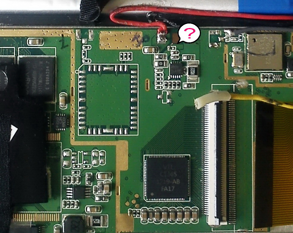

Nik150366
Не дождавшись ответов, решил кое-что добавить. После разборки аппарата обнаружил один отсутствующий элемент. Судя по схеме его включения это был конденсатор фильтра питания по входу USB на bq24035. Установил на это место конденсатор. Фото прилагаю. Думаю, что здесь нет каких либо других вариантов, но на всякий случай решил об этом написать. Ещё раз хочу упомянуть о странном поведении VCC_CORE. Не могу понять почему при увеличении Vin, а следовательно и PV3 уменьшается VCC_CORE и ток нагрузки. И наоборот при уменьшении Vin и PV3(до порогового значения) VCC_CORE и ток нагрузки возрастают. Если у кого есть в ремонте или разборке данный аппарат сообщите на всякий случай величину сопротивления между VCC_CORE и GND. Хотя при подаче на VCC_CORE питания от внешнего источника(от 1 до 1,5В) потребление от 40 до 100 мА(т.е. в норме). Пока делаю вывод о неисправности MAX8588. Пытаюсь его купить, хотя, как оказывается, дело это очень не простое.
Фото установленного конденсатора .jpg |

Nik150366
MAX8588 в России найти не удалось. Пришлось заказывать в Китае. Спасибо китайским друзьям, что они есть! Дальше всё просто:получил, поставил, всё работает!!! |
