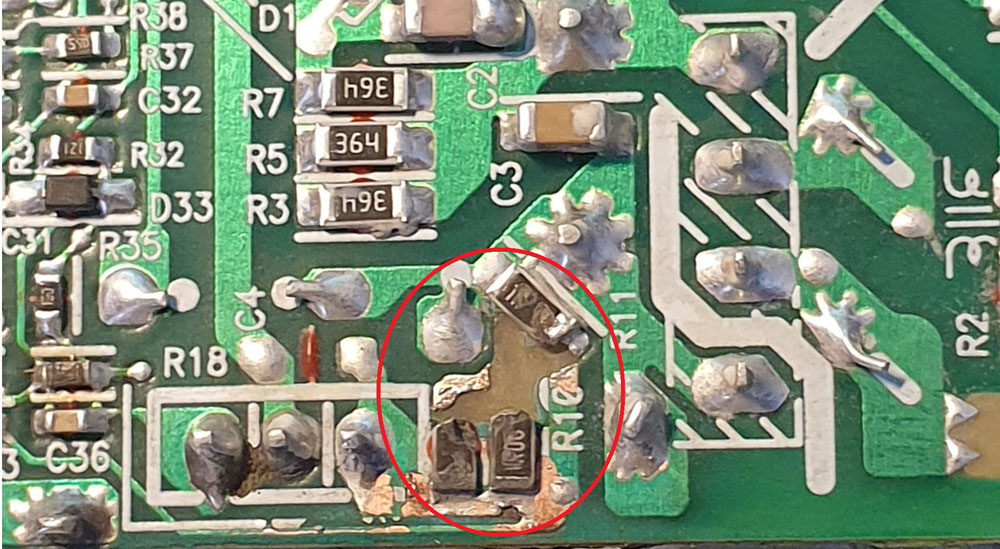

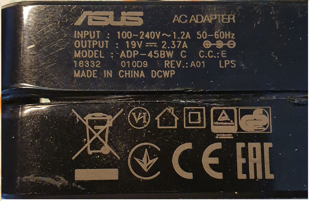

Здравствуйте. Помогите распознать детали (обведены красным). Блок питания ноутбука ASUS. ADP-45BW 19 вольт, 2,37 А. Спасибо.

svyazist12 писал:
Токовый датчик. Похоже 3 резистора по 1 Ом.Только вот что-то мне подсказывает, что только ими дело не обойдется. И хорошо бы свою тему создавать, а не в чужой задавать вопрос.

Спасибо за ответ. То, что вылетело, я понаходил. Создавать тему по такой мелочи не хотелось. Куплен новый БП. Этот оставили в подарок. Попробую восстановить.

Может есть у кого возможность сделать фото платы со стороны SMD?

Сообщение #6 от 18/05/2020 10:14 цитата
Так у тебя на фото вроде все и так понятно.

Сообщение #7 от 18/05/2020 10:26 цитата
Если я правильно понимаю, восстанавливать дорожки надо по этой схеме.

svyazist12 писал:
Да.

Тему можно закрывать. БП восстановлен.
