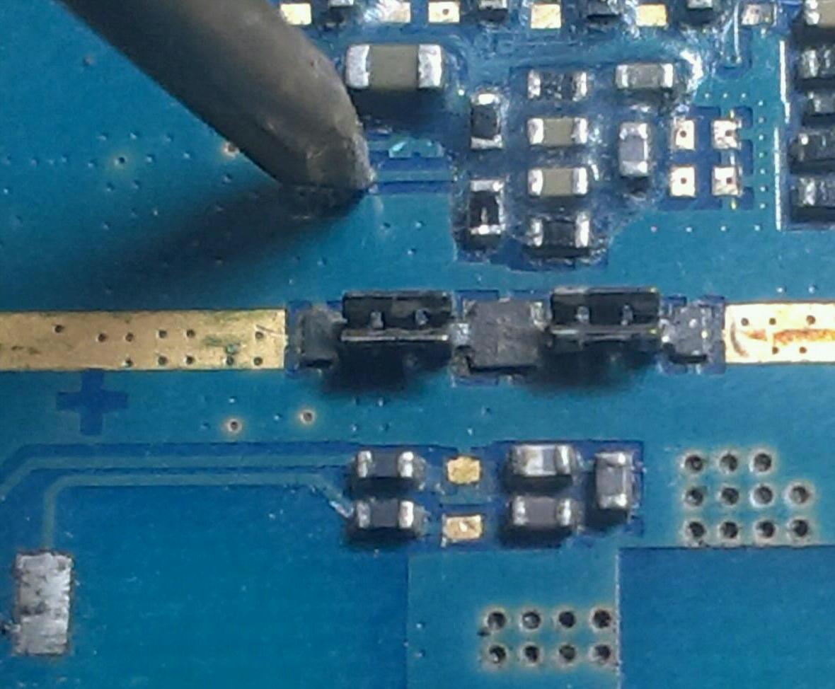

здравствуйте дело было так ,
Xiaomi Redmi Note 2
коротнул вроде между 2-3 контактами ,но я не уверен ,но коротыш был!
щас включаю на 2 секунды
тел вжик и вырубается и вонь
аккум был
заряжен 100%
и запах горелого
понимаю что вроде контроллер но .....
разобрал приложил чек и показало на ЛТЕ модуль
с чего начать??
11
[imghttp://imagizer.imageshack.com/img924/9905/DAZkgd.jpg[/img] |

а начать стоит с поиска передатчика и его аналогов и ареалов обитания.
и издох о не от того что коротнул 2" 3 ноги...
сними передатчик или обрежь ему дорогу питания и если тел включиться без него и будет мурчать - тогда ищи чем заменить.
а коль не будет мурчать - тогда искать что еще погорело

Ну наверное снимите этот усилок и тел должен включиться без сети.Можно померить ток потр телефоном в выкл состоянии от акб если он равен 1-3мА то не надо трогать сию деталь которую вы называете передатчиком.Из опыта они летят при переполюсовке акб или если подать на клеммы питания напругу больше 7 вольт

77916-11 нагреваться начинает СРАЗУ же без включения питания! при подтыкани батарейки к контактам BAT на мат. платке МОМЕНТАЛЬНО начинает греться 77916-11
БЕЗ включения питания

Сначала снимите передатчик,потом подкл телефон через амперметр к источнику 5 вольт,нажать кнопку вкл если ток потребления поднимется до 100-120 мА и останется после отпускания кнопки или подскочит до 300-400мА(загрузка ведроида) через полсекунды то контроллер питания жив и можно выдохнуть

снял чип 77916-11 пошла загрузка и что то опять запах горелого
trew911
анимация загрузки была с приветствием
ДОБАВЛЕНО 17/11/2016 18:12
понимаю что очень трудно но как опознать? что это кондёр-диод? |

| trew911 писал: | здравствуйте
Ну так выпаять его надо это защита....похоже с передатчиком вы не угадали. |

| Чего тут прикалываться выпаять этот диод и прозвонить куда идут его выводы обычно диоды ставят на DC\DC подсветки или на защиту по питанию и первом и во втором случаи взрыва при включении не призойдёт |
