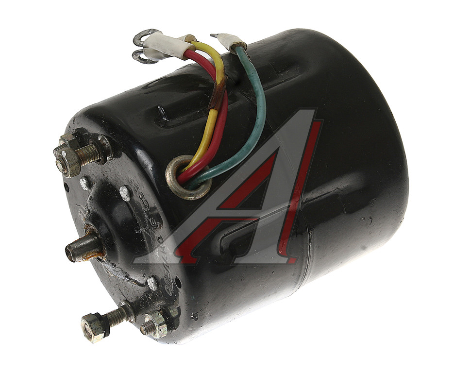

Ребята возникла проблема с электромобилем Все мы знаем емкость аккумулятора электромобиля Их емкость всего 7А На первый взгляд кажется достаточной для детской машины , но на самом деле все не так Электромобиль имеет полный привод ( два двигателя ) , освещение ( я переделал на светодиоды , но всеровно это не говорит что они будут гореть вечно и ничего не потребляют ) , музыка . Все эти потребители в суме являются весьма серьезными потребителями и высасывают с АКБ все силы И вот мне в голову пришла одна идея : А что если электромобиль не много усовершенствовать , поставив на него генератор тока ? Но генератор будет не много иным ежели на наших авто Он будет и двигатель и генератор ( тоесть потреблять он будет на много меньше чем вырабатывать ) Ребята кто нибудь сталкивался перед этой задачей и если да то кто и как решал данную проблему ( точнее не проблему а идею про генератор ) Можно конечно и придумать генератор вырабатывающий ток от вибрации , но эти технологии весьма дорогие ))) Я хочу взять электродвигатель от стеклоочистителя автомобиля и переделать его под генератор ( вот только не знаю получится или нет ) Все знают что на наших газонах ( ГАЗ-51 ) стоит двух скоростной двигатель для дворников . Вот я хочу обмотку одной из скоростей отключить и использовать ее как генератор а оставшаяся обмотка и якорь , будут в роли возбуждение ( тоесть если подать на этот переделанный двигатель 12 вольт от штатного АКБ электромобиля , он будет работать как обычный двигатель а вторая обмотка его будет как генератор ) Ребята как вы думаете получится ли или нет ? И если вы знаете какой нибудь вариант ( конечно же из дешевых ) , подскажите плиз ...

То есть вы собираетесь создать вечный двигатель?
А рекуперацию энергии при торможении немного по другому организуют.

С тем вообще ничего не получится. Он просто барахло.
Если теорию DC-DC знаете то поймете что прикреплённая схема слева на право будет работать как понижающий регулятор, а справа на лево как повышающий для зарядки.
Нотам немного все сложнее. Желательно двигатель иметь с тахогенератором и в системе регулирования предусмотреть "накат". Регулирование не должно сразу переходить от тяги на зарядку а должен быть промежуточный момент, когда двигатель вращается свободно. Без наката машина будет слишком жестко реагировать на педаль газа.

Всё, чего ты добьёшься - аккумулятор будет садиться еще быстрее.
STING писал:
умора умора умора
ИМХО, самый разумный вариант - поставить второй аккумулятор.
Преобразовывать электричество в механическое движение, а потом снова в электричество - в этом нет никакого смысла.
