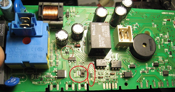

| При включении загораются все лампочки, на клавиши не реагирует. Если удерживать кнопку "Сеть" около 3-х сек., раздаётся писк, все лампочки гаснут и остаётся мигать только сетевая. Ни на одну кнопку не реагирует, но если опять удерживать сетевую, опять раздаётся писк, но ничего не происходит. Замок не блокируется, ТЭН нормальный, клапана в порядке, щётки тоже, инструкцию хозяева прое...теряли. Кто-нибудь сталкивался с этой "луной", как у неё войти в тест или считать ошибки? Буду рад любой информации. |

| Пилот, здесь нет блокировки от детей,демо-режима тоже нет,тест только с помощью доктора или бесцветного ключа.И это не ошибка.Стало быть для начала надо перепрошить модуль. |

| А шьётся она, походу, кардридером? |

| Да нет, модуль там эво2 (254297), но на схеме я увидел 252539, это и смутило. Просто уже давно слышал, что теперь ПЗУ не будет, а шиться всё будет картами памяти. |

По сути выходит WISL 106 (EU) - обновлённая дизайном ... ?
некрас, "эво 1" так-же с "ключа" прошиваются.
