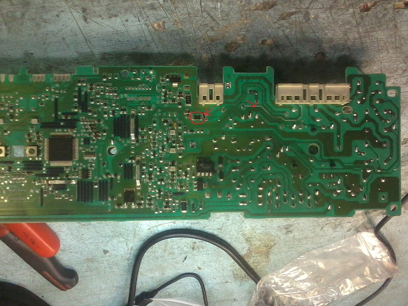

Здравствуйте честной народ! indezit WITL 86 восстановлена после скачка напряжения (все как всегда: варисторы, дроссель и тд), питание в норме. Светит ошибку F12 (если я правильно понял), моргают две первые кнопки, т.е. нет связи. Может ли быть дело в прошивке, или хана модулю? |

DocDJ писал: | слева, первая отсрочка стирки и еще как называется не знаю | добавляю фотку
mas-ter
Сообщения: 3981
DocDJ, A что именно ремонтируем? или правила оформления игнорируем, EVO-II, ARCADIA???
Если ARCADIA, то ткни диодной прозвонкой 3v3 и скажи показания в разные стороны, может пригодиться программатор с поддержкой протокола BDM, как - читаем даташит процессора, там всё описано.

DocDJ
Виноват. EVO-2.

Есть тема, где описывается расшифровка ошибки, т.е. проц силового и проц интерфейса не видят себя, что и как проверял?

Есть сомнения в прошивке, ну так сюда дамп. |

Да, я понял, что они не видят друг друга, но что делать в таких случаях не знаю
