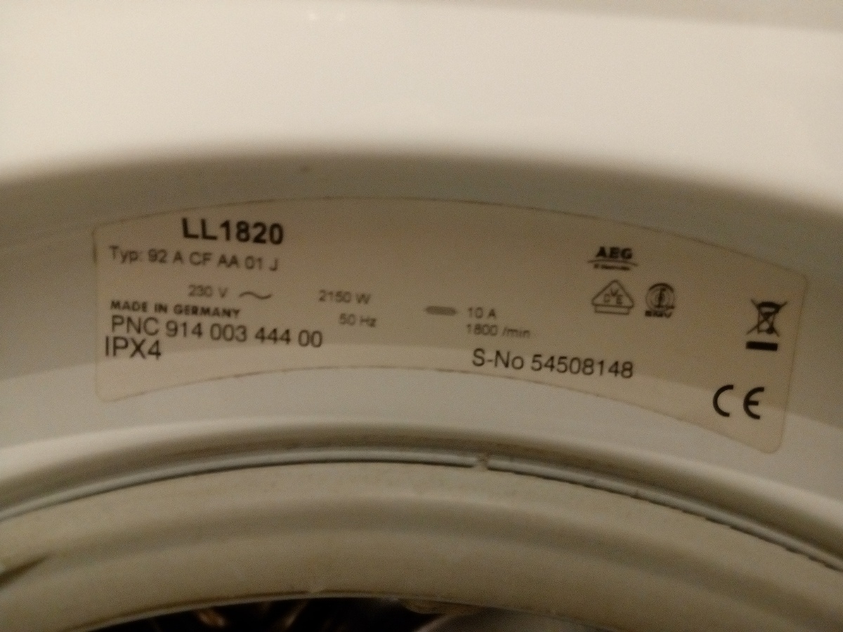

СМА AEG LL1820 не начинает стирку, ошибок нет.
lordk
Сообщения: 58
Сообщение #1 От 14/06/2016 14:19 цитата

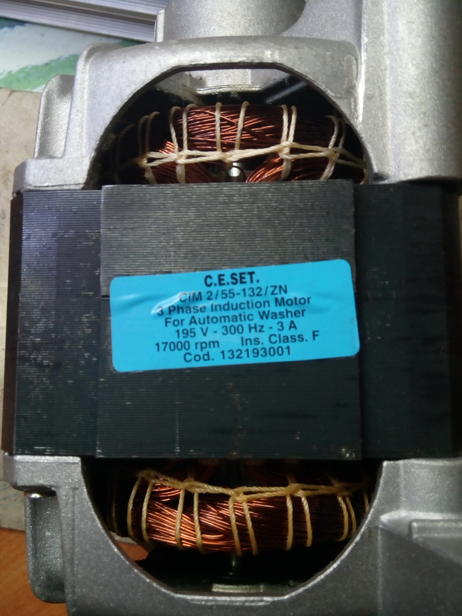

Всем привет. Машинка отработала 10 лет без поломок. Стирали много, примерно через день получалось. Вчера остановился барабан в середине стирки ( запущена была программа тонкое бельё). Никаких ошибок на дисплее при этом не высветилось. Слив воды штатным насосом провести не удалось. Выбираю в меню слив нажимаю старт и ничего не происходит. Пришлось воспользоваться аварийным сливом. Затем загрузил сухое бельё и запустил стирку, на дисплее как обычно высветилось «основная стирка», но барабан не крутится и вода не набирается. Минут через 3-5 на дисплее высветилось основное меню с выбором программ и раздался щелчок разблокировки замка люка. Вызвал мастера местного. Он проверил подачу воды, прессостат и его трубку, потом запуская программу стал мерить напряжение на клапане подачи воды. Убедившись, что напряжение не подеется сказал, что проблема с контролером на основной плате. Новая плата стоит тысяч 30 нужно заказывать, ждать месяца 2… Столько жить без стиралки не вариант. Решил разбираться сам. Опыт ремонта электроники есть, но в основном компьютеры, блоки питания и .т.д. Что было проверено:
1. Сопротивление трёх клапанов. Все по 3.6 Ком
2. Сопротивление обмотки насоса слива воды и подачи воды сверху во время стирки.
3. Двигатель снял. Он оказался инверторный без счёток. Всего 3 клеммы на нём. Сопротивление обмоток около 6 Om.
4. Сопротивление ТЭНа в норме.
5. Датчик оборотов на двигателе рабочий. Проверял цифровым тестером крутя мотор рукой.

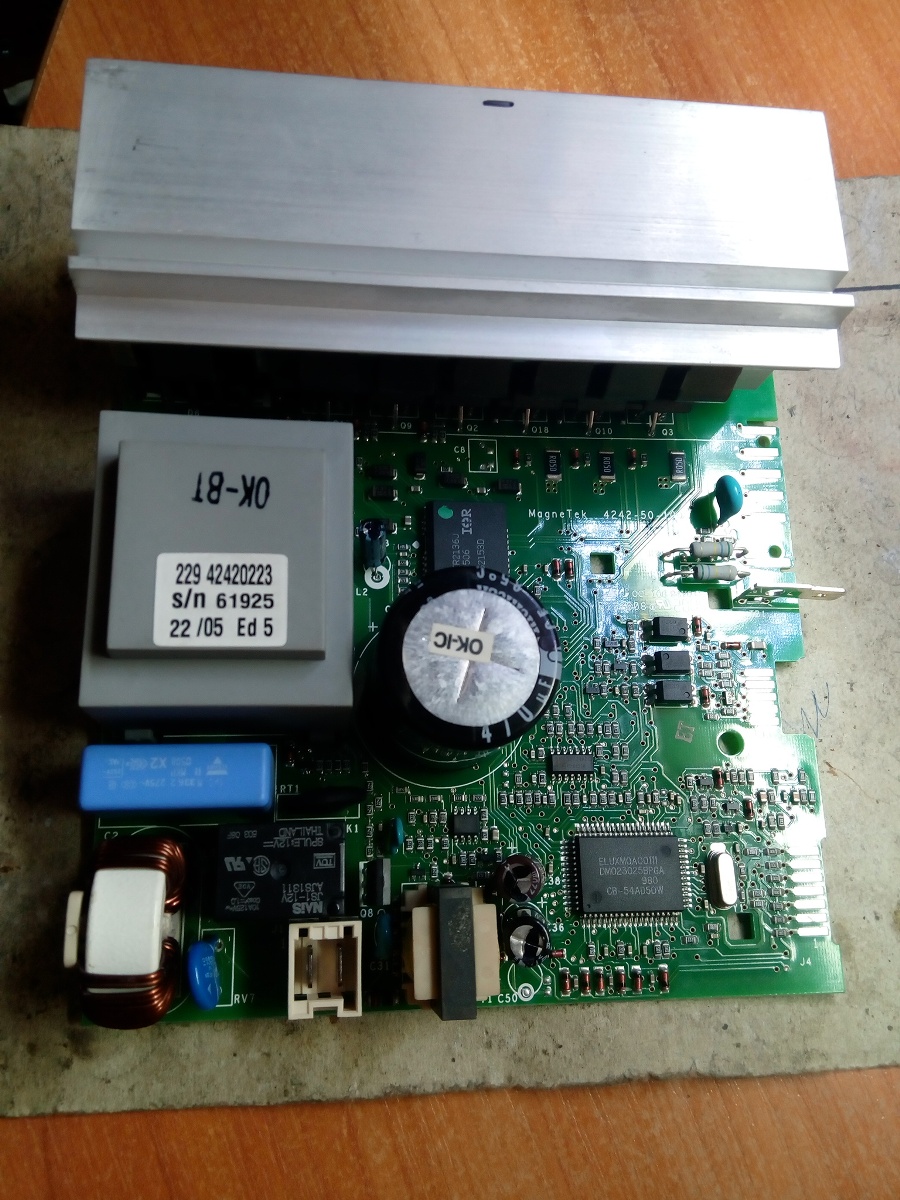

6. Также сделал ревизию платы управления электродвигателем. Проверил силовые ключи на радиаторе на предмет КЗ ( в корпусе to-220 всего 6 штук) не выпаивая их. На радиаторе также размещён диодный мост, он тоже цел. До кучи протестировал ESR всех электролитов, что были на плате.
Сегодня буду смотреть основную плату. Подскажите, в каком направлении двигаться дальше? Смущает то, что ошибок нет. За любую информацию, которая поможет в ремонте заранее спасибо.

Да, неверно написал, торопился... Правильно будет "Инверторный двигатель".Блок управления преобразует переменный ток в постоянный, после чего образует переменный ток необходимой частоты, что позволяет очень точно регулировать скорость вращения мотора и поддерживать нужную частоту оборотов.

Снял блок управления и осмотрел его. Внешних повреждений нет. Выяснил, что стиралка построена на платформе EWM3000NEW LCD. Также скачал сервис мануал на немецком. В нём есть инфа как войти в сервисный режим. Завтра переведу и буду смотреть, что за ошибки высвечивает машинка....

Вошёл в сервисный режим. Тест дисплея прошёл. Дальше высветилась ошибка E57. Проводку от инвертора до мотора и до блока управления прозвонил всё ok. На вид вид тоже ничего подозрительного не подгоревших контактов не окислов нет. Сопротивление обмоток мотора тоже перепроверил более точным прибором все обмотки примерно 5,7ом. По мануалу должно быть 5,5ом. Мотор скорее всего исправен. Думаю дело в плате инвертора. Подозреваю ключи которыми управляется двигатель(не выпаивая раньше уже проверил их на КЗ), для верности надо их выпаять и проверить тестером, также буду смотреть напряжения на ножках ШИМ контролера...
