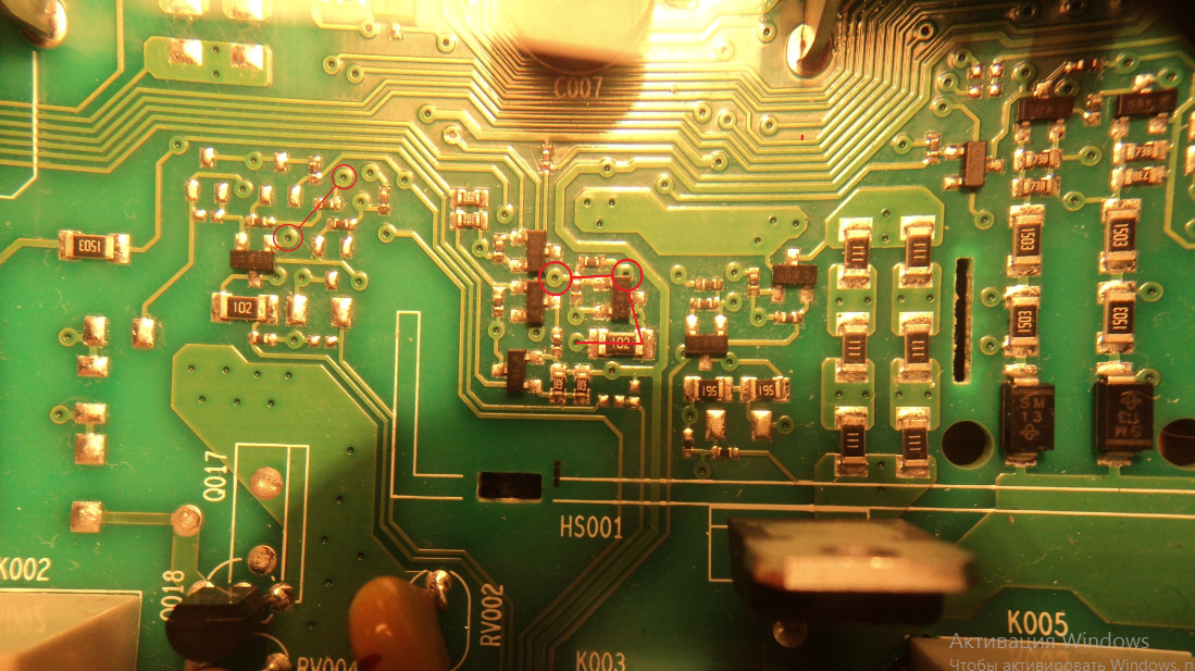

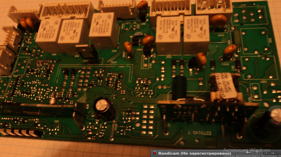

доброго времени суток, ситуация такая ::
-поступила сма indezit s\n 111280340*24736630600 c таким вот модулем (фото) с симптомами нет управления помпы.
Что сделал:
-Семистор выжил ...
-ВС817-25 звонится в пределах норм.
-дальше следы теряются,
Вопрос какая нога uln2003 включает помпу?

korotkov525
Сообщения: 101
Сообщение #3 От 14/02/2016 02:23 цитата
я даже засомневался... но модуль передо мною, с подключенной периферией на клемме J004 контакт 4.и 5 на помпу, 5- общий 4- семистор= через резистор 1кОм=ВС817
рембыттехник
Сообщения: 6710
Сообщение #4 От 14/02/2016 02:31 цитата
korotkov525 писал:
5- общий
ну дак и смотри, общий ли он. А в остальном ты прав, но сим ведь целый однако. А сим управляется с проца через транзистор Q019.

korotkov525
Сообщения: 101
Сообщение #16 От 14/02/2016 22:55 цитата
извиняюсь за молчание , клиенты одолели , когда открывал тему забыл указать , что на uln прогар, заменил , хотел на столе проверить, так как до тела 40 км, но из имеющихся у меня в наличии 7 морд подошла 1 , да и та выпадает( не все кнопки фунциклируют) до ближайшего программатора тож 40 км, поэтому и в связи с этим уважаемый Александр Михайлович какой SW не имею. понятия.
Хотелось отследить цепочку управления сима но потярялся в двух соснах , след обрывается на транзисторе , почему и вынужден был к Вам обратится после долгих манипуляций с вопросом :-какой ногой управляет проц насосом . заити так сказать с другой стороны.
хочется убедится в целостности всех элементов перед тем как вручить специально обученному человеку на прошивку.
