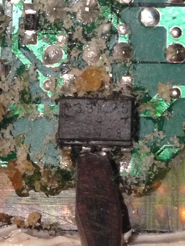

Здравствуйте. С.М.А. INDESIT IWSE 6128 (CIS) L; S/N: 111030005*24747720500, с модулем Arcadia 3фазн Cod. 21501016103 S/N: 1124104339 FW1:16.00.13 FW2:01.04.16.
Привезли в ремонт с жалобой, нет вращения барабана. Запустил на машинке тест, вылезла ошибка F01. Как оказалось, в машинке завелись мыши, нагадили, в том числе и в модуль. Осмотрев все, обнаружил только пробитый IGBT транзистор, и мышиное пятно, на модуле в районе колодки подключения проводов от двигателя. Решив, что коротнуло из за мышей, заменил пробитый IGBT транзистор GP10NC60KD, промыл спиртом это пятно, и все подозрительные места, и снова запустил тест, тест прошла нормально, загрузил белья, прогнал полностью стирку, и выдал клиенту. Через несколько дней возвращается, сказали сделали одну стирку нормально, на второй, на отжиме стала. Вскрыл модуль, транзистор, что я заменил, снова пробит. Опять все перепроверил, и ничего не нашел:
Сопротивление каждой обмотки двигателя ровно 10,0 Ом, на корпус обмотки не звонятся, в колодке выводы двигателя, с выводами тахо, тож не звонятся, разьем на модуле прозвонил, обвьязку IGBT транзисторов, сопротивления, диоды проверил, не могупонять причину пробоя транзистора, при чем одного и того же? Может кто из знающих подтолкнет в нужном направлении. С этими модулями сталкиваюсь редко, может чего успустил из виду?
На фото обведено место пятна, и злополучный транзистор.

рембыттехник
Сообщения: 6710
Бывает и такое, может брак, а лучше менять парой. |

wwadim
Ну если других мыслей нет, значит я лохонулся, заказал два, а поменял один, теперь один остался (( |

Александр Михалыч
Сообщения: 4759
wwadim, Пластик с разъема мотора, что на плате, - подымал? |
wwadim
Подымал, там же пьятно рядом было, конечно перестраховался. |
wwadim
Пока жду транзисторы, решил впаять тот, что у меня остался, и погонять машинку. Двигатель заработал, тест прошла, загрузил белье и поставил на быструю 15 мин. стирку. Стирка прошла, а дальше на промежуточном отжиме, перед полосканием начала странно себя вести. Происходит раскладка, дальше начинает набирать обороты на отжим, кратковременный писк ремня, и стала, простояла минут 3-4, и все поновой, и так до бесконечности. Получается в момент набирания оборотов происходит какой-то рывок двигателя, процессор это видит, делает паузу, и начинает незаконченный процесс сначала. И еще странность, достаточно вытянуть вилку из розетки, и вставить, процесс, на котором застопорилась, проходит, и стопорится на следующем отжиме, проявляется только на отжимах. Время при этом на дисплее идет дальше, доходит до 1 мин. и так и стоит. Пробовал измерить ток на фазах двигателя, збой происходит когда ток достигает 1А на кождой фазе. Промерял, когда отжим происходил нормально, после этого момента, ток падает гдето до 0,6А, и подымается в конце отжима, когда обороты максимальные, до 0,8А. Подозреваю, что транзисторы пробивает, этот скачек, но он насколько короткий, что ни цыфровой, ни стрелочный приборы фиксировать не успевают. Можте кто подскажет, куда рыть? |
Yaroslav
Сообщения: 2188
wwadim, ну, тут осциллограф надо бы... |

wwadim
Двигатель, ТЭН, датчик температуры (на всякий случай), проводка, все прозванивал не один раз. По поводу осциллографа, есть один, карманный OSKAR, но это скорей игрушка, или я не умею пользоватся им((
Жду сейчас новые транзисторы, попробую заменить оба в ключе, посмотрим результат. На другом форуме подали мысль, что другой транзистор в плече, может быть в утечке. |
Yaroslav
Сообщения: 2188
wwadim, перед заменой я бы посмотрел осликом, что творится на "воротах". Опыт ремонта инверторных сварочников. Любой "мусор" на гейте - вылет дорогих (а иногда дорогущих) деталей. |
рембыттехник
Сообщения: 6710
Все правильно, так же как в усилителях, замеры относительно каждого плеча, они должны быть одинаковые, осликом это легко сравнить. |
