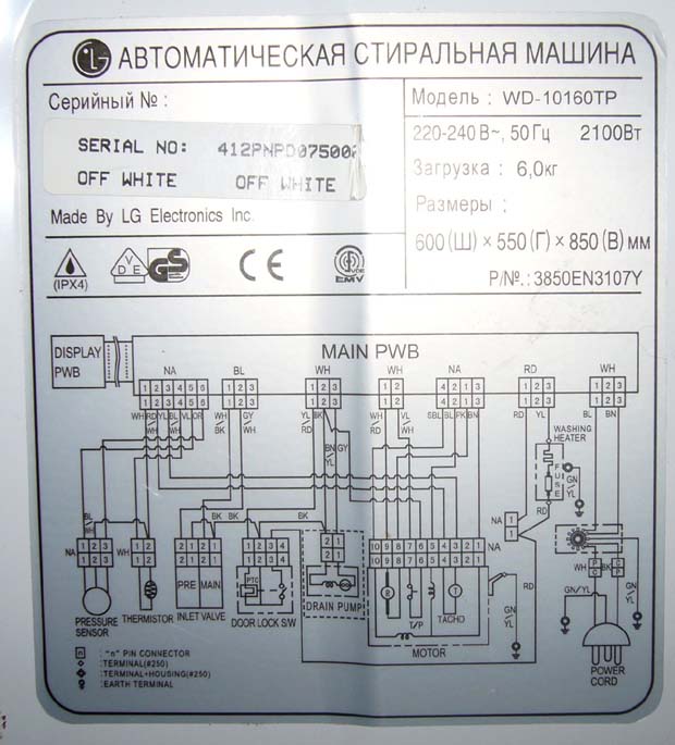

В модуле сгорело реле тэна.После замены нагрева нет. На питание катушки рэле не приходит ни чего .При запуске стирка хлопок 60 после 10 мин работы слив ,таймер показывает 54 мин.
Чтобы не колупать весь модуль подскажите откуда приходит питание катушки рэле ?

У меня аналогичная неисправность, только машинка WD-10150N. Скажите для начала - как вообще подступиться к этому модулю. Он ведь залит чем-то для влагозащиты, на плату со стороны дорожек вообще не добраться. Можно. конечно, расковырять всё это подручными инструментами... Но потом, даже если починю, чем залить по-новой? А неисправность та же - нет нагрева. Причем реле рядом с разъемом тэна щелкает, и на разъеме появляется аж 15В, что вообще странно, т.к. по моим понятиям через контакты реле прямо 220 должно коммутироваться. Т.е. либо ноль, либо 220. Схему, кстати, тоже не могу найти, может, кто даст ссылочку.

Спасибо. Попробую на днях. Если релюха- это без проблем. А про схему ничего не знаете? Где бы скачать? Штук 10 радиосайтов просмотрел - не нашел.

Схема есть в конструкторском бюро завода. улыбка А так не найдешь.

Привет !!! Стралку LG WD-80180S жене починил работает. Обнаружил только что теном управляет не одна релюха а сразу две тоесть одна фазу рвёт другая ноль, видимо для большей безопасности у второй релюхи контакты от токов КЗ тоже выпаялись но работае пропаял усилил сверху монтаж лужоным проводом а потом всё залил силиконовым герметиком. Пока всё ок голливудская улыбка
Правда релюха была на 16 ампер (ток контактов на переменном токе при 220 вольтах) а в магазине у нас были только на 10 ампер на тене написано что 1.9 кВт так что на пределе релюха раборает но работает, зато полностью герметичная не то что старая.
