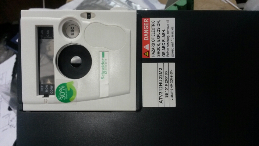

Преобразователь частоты 2,2 Квт ATV312HU22M2.

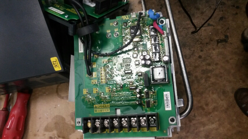

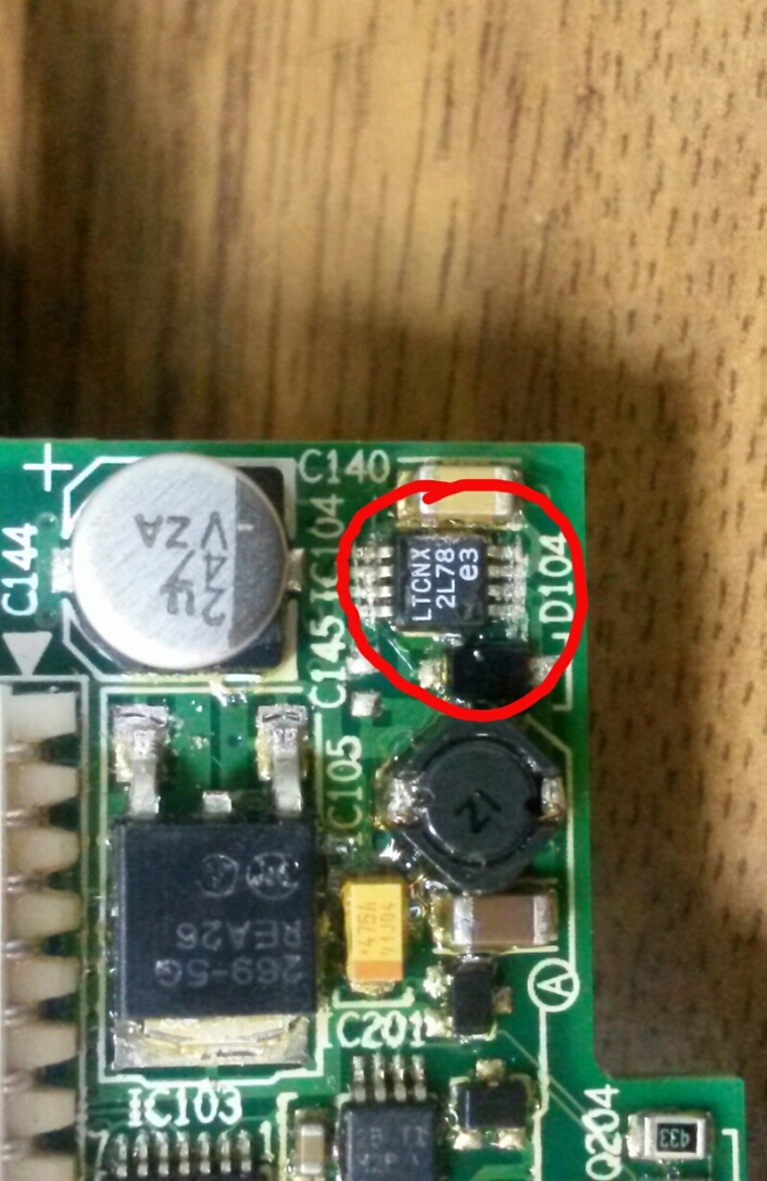

Похоже схема рабочая,на Шим приходит 27в. С него идет напруга на 5 вольтовый стабилизатор.От бп даёшь 5 вольт индикация и настройки начинают работать.
То ли шим неисправен,то ли управление на него не приходит.Питание 3 и 5 нога.
Шим выделен.

LT3505

Сообщение #3 от 28/09/2017 08:26 цитата
Огромное спасибо! классно!
