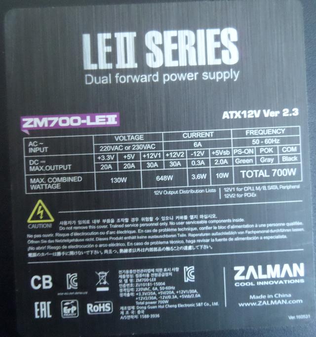

СЕГОДНЯ ПРИНЕСЛИ БП ZALMAN ZM700-LEII Ver 2.3.
СОСТАВ (ЧТО УВИДЕЛ БЕЗ РАЗБОРКИ):
ПЛАТА - LYP03506C0 (X);
IC1 (ДЕЖУРКА) - VIPER22A;
IC2 (СОБСТВЕННО СИЛОВОЙ ШИМ) -UC3845A/
PC1,2,3 (ОПТРОНЫ) -EL817;
Q1,2 - GP28S50G;
IC103 - WT7525;
Q501 - D667;
IC551,951 - TL431;
Q154 - RU1H140R B 6S620;
Q601 - B772;
CR151, CR152, CR153 - MBR30100CT.
сАЙТЫ, ГДЕ ПОДРОБНО РАССМАТРИВАЕТСЯ ЭТОТ БП: https://megaobzor.com/review-Zalman-ZM700-LE2.html
И http://www.zalman.com/contents/products/view.html?no=7.
БП ПЕРЕГРУЗИЛИ И ОН УМЕР. НО ГОРЕЛОГО НИЧЕГО НЕ ОБНАРУЖЕНО.
С ПЕРВОГО ВЗГЛЯДА СХЕМОТЕХНИКА ПРОСТА, НО РЕАЛЬНО НАВОРОТИЛИ.
КРОМЕ ТОГО ПРОСЛЕДИТЬ СМД МОНТАЖ ЗАТРУДНЯЕТ ЗАКРАШЕННЫЕ ОБЛАСТИ.
У КОГО ЕСТЬ СХЕМА ДАННОГО ИЛИ АНАЛОГИЧНОГО БЛОКА?

Vasiliy63
Сообщения: 49
Vasiliy63
Сообщение #3 от 22/01/2018 22:16 цитата
Да. Вылетел транзистор и пара диодов Шоттки по каналу +12В (перегрев). Все стоят радом на втором от высоковольтной стороны радиаторе в парах (три диода и транзистор). Маркировку не помню, записи на работе. Транзистор и один диод звонились накоротко, второй диод подгорел и выдавал завышенное сопротивление в прямом включении. Поменял на новые все три диода из одной партии и транзистор.
