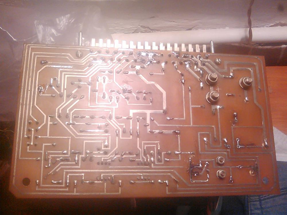

Нужна схема сварочный полуавтомат ПДГ 201.

И мне бы схему. Не хватает несколько элементов.

  IMG_20160521_191432.jpg  88.45 КБ  Скачано: 842 раз(а)

ПДГ 201,существует несколько вариантов.Видно выпускались(выпускаются)разными производителями и на различных комплектующих.Так что для опознания одного названия ПДГ-201, не достаточно.

Сообщение #9 от 22/05/2016 10:44 цитата
Вот фото https://yadi.sk/d/TbXjNu3KrtePg

Сообщение #10 от 22/05/2016 15:33 цитата
bykador,а нет ли случаем данных о проиводителе данного ПДГ 201 и годе выпуске,может с этой стороны поискать.И сделайте пожалуйста милость,заполните профиль.Как то приятней общаться ,когда чуточку знаешь с кем.
bykador
Сообщения: 13
Сообщение #11 от 22/05/2016 23:23 цитата
Похоже на производителя "КОРПУС" Извиняюсь сей час заполню.
Ирина Слава
Сообщения: 1016
Сообщение #12 от 23/05/2016 10:38 цитата
Вот,теперь прояснилось.ПО"Корпус" г.Саратов,теперь занято другим производством.Конечно можно обратиться к ним,авось!? помогут.Нет,значится необходимо искать схемы различных модификаций их производства и примерять к своей.Поищу у себя,где то была схема более раннего аппарата ПО"Корпус",думаю отличие будет не значительное.

bykador, П.О "Корпус " говоришь - а ну ка прикинь вот этот Паспорт на полуавтомат ПДГ-201 П.О Корпус

Не не такая больше подходит от kempomat 163s где-то на 80% но и тут засада нет наименования элементов. Может у вас есть?
ДОБАВЛЕНО 05/06/2016 00:18
А вообще названия затерто выглядит вот так https://yadi.sk/d/rrgBPfErsFpRe а вот плата управления https://yadi.sk/d/6moC8sKosFpTg

Ура нашол это пдг2(свап02) вот схема https://yadi.sk/d/dculwO60sFsv4

Я конечно в сварочных не очень разбираюсь ,ну каким макаром тут твой ПДГ-102 (свап 02) к ПДГ-201 П..О ." Корпус " ?
Ирина Слава Привет! ,
мож ты прояснишь эту картину ,что мне с темой ТС делать то ? на шапке весит ПДГ-201 я положил паспорт на ПДГ-201 П.О "Корпус" 1990 г выпуска (только эту нашёл) это что не точная схема этого аппарата ?,или у ТС другая модель на фотках ? ( если у него другая модель на его фотках ,я её ветку зачищаю,т.к на шапке стоит ПДГ-201 а него оказывается ПДГ-102 ) не чего не понимаю хммм... (ты написал что у тебя есть ещё более ранние модели данного аппа ,мож положишь их в тему ?

eduard2,Всё в теме верно. ПДГ-201 П.О "Корпус" 1990 г,это первый вариант,дальше пошли модернизации.Вот потому то и говорилось выше"значится необходимо искать схемы различных модификаций их производства и примерять к своей.Поищу у себя,где то была схема более раннего аппарата ПО"Корпус",думаю отличие будет не значительное."ПДГ-102 (СВАП- 02),тоже производство КОРПУСа.
ДОБАВЛЕНО Июнь 05 2016
Вот и мной говорилось об этой схеме.А то что завод при модернизации применяет свои лучшие наработки,так это в порядке вещей. Да,кстати,ещё две существуют схемы под псевдонимом "ПДГ-201".
