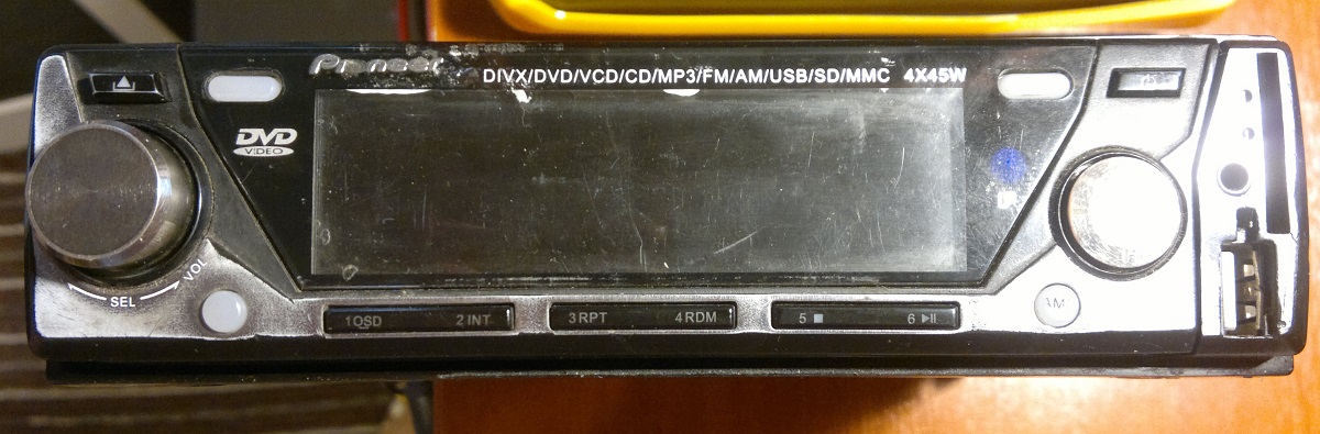

Взять бы и выкинуть, но:
1. Панель все показывает, но еле видно - не ярко. Управление есть.
2. USB работает, mp3 с флешки читает.
3. Воспроизводит mp3 нормально - TDA рабочая.
4. Датчики не видят диск, то есть диск не всасывается, и не раскручивается. Однако лазерная головка пытается считывать.
5. На FM-тюнер не приходит питание.
если "внаглую" подать 12-14В, есть шипение. Поймав станцию - играет.
Чтобы копать, нужна схема на данный аппарат...
Панель
 Размер файла:  206.58 КБ
 Просмотрено:  457 раз(а)

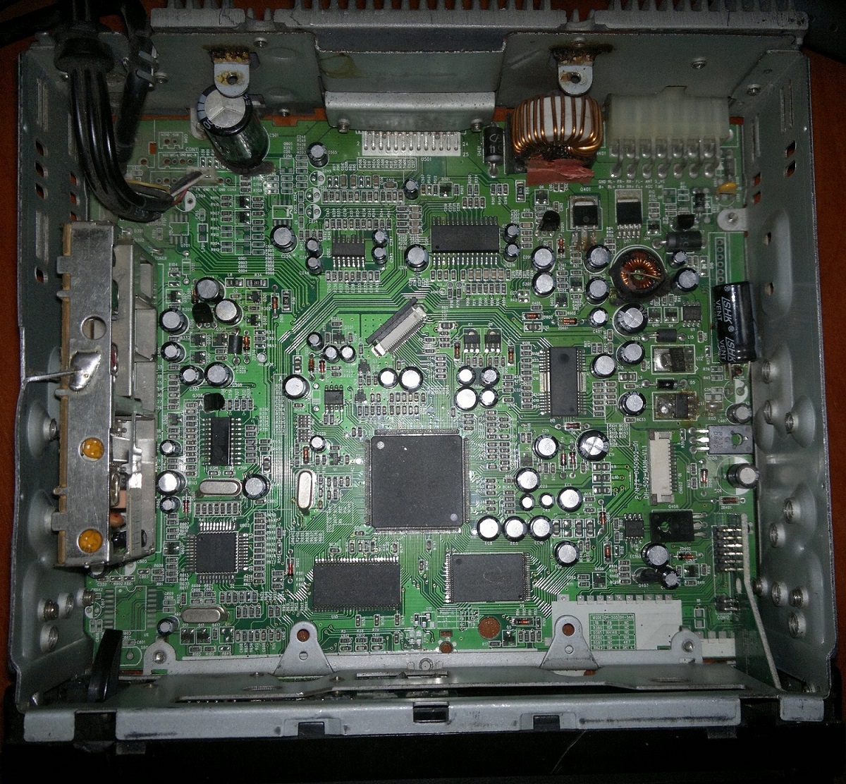

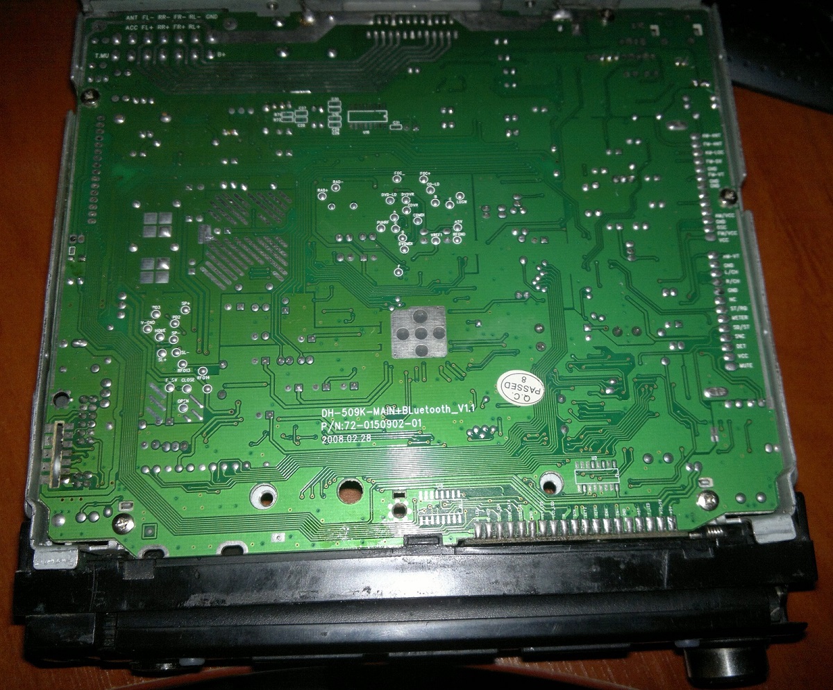

на плате:
DH-509K-MAIN+BLuetooth_V1.1
P/N: 72-0150902-01
2008.02.28
 Размер файла:  507.24 КБ
 Просмотрено:  433 раз(а)
SPHE8281D
BA5954FP
SC72131S
SC7313S
MD5400
S29AL008D70TF102
 Размер файла:  659.6 КБ
 Просмотрено:  416 раз(а)
