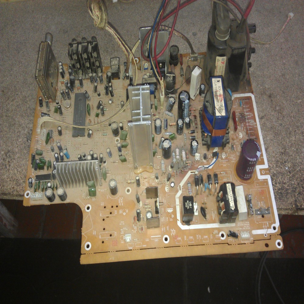

здравствуйте. помогите пожалуйста найти схему на телевизор Узбекского производства Foton. модель: FT29F1R.
состав: 8891CPBNG6NA3
HCF4053BE
аудио процессор: TA1343NG
звуковая микросхема: TDA7263
транзистор коррекции: D880
ТДКС: BSC27-05N2910R
кадровая микросхема: STV9325R
тюнер: TDQ-37-5VRS
телевизор пришел без микросхемы в блоке питания и без строчного транзистора. помимо этого в блоке питания отсутствуют конденсаторы и резисторы.

на плате не каких надписей нету,шасси не написано.попробывал поискать по составу,но нечего не нашел.вообще внешний вид платы похож на ORVICA или MONEXE но у них блок питание собран на транзисторах.распиновка микросхемы схожа с распиновкой STRG 5653 вот только смущает диоганаль экрана-потянет ли эта микросхема 72экран не знаю.

не подходит.у меня блок питания на микросхеме собран.

извиняюсь за невнимательность.нашел номер шасси:LY183

про распиновку микросхемы уже писал что похожа на STRG5653.но помимо самой микросхемы в блоке питания отсутствуют и другие запчасти.

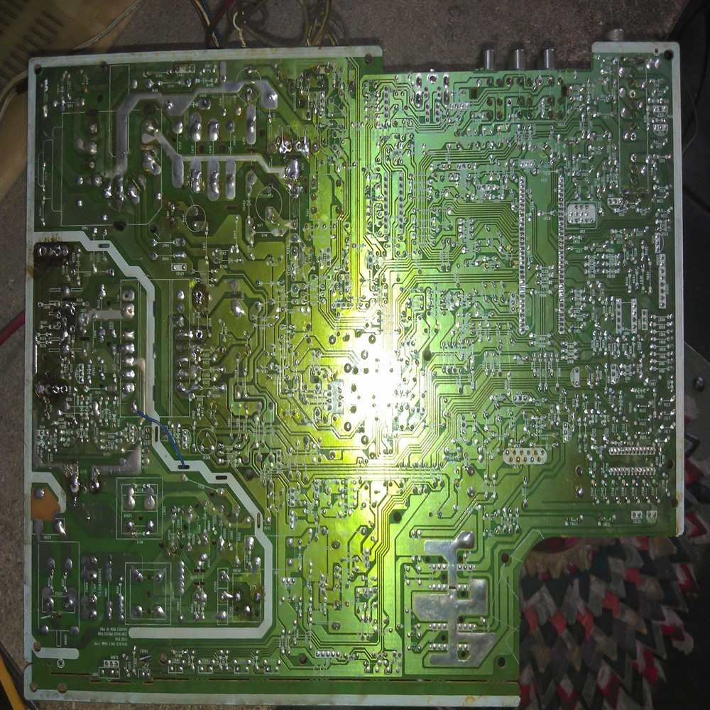

Эльдар1987, можешь кинуть фото со стороны дорожек? Интересует распиновка ТДКС.

1)col
2)+B
3)+26
4)AFC
5)GND
6)накал
7)ABL
8)пусто
9)190в
10)пусто

там где можно ставить транзисторы пайка заводская.видно что стояла микросхема.

Но что-то осталось? Сравнивай с анологичной схемой.И ещё:STR G5653 и STR G6653 обвязки одинаковые.Посмотри даташиты,выбери которая мощнее.Я не могу посмотреть,гроза,глючит.Точно помню: если вместо 5653 впаять 6653,не запустится.Но и не выйдет из строя.Попадался на подобном случае. улыбка
Эльдар1987
Сообщения: 19
Сообщение #19 от 11/07/2013 07:25 цитата
сегодня поставил микросхему STR G5653 телевизор запустился,питание в норме 130в правда микросхема греется сильно.попробую поискать аналог этой микросхемы для 72 экрана.
Эльдар1987
Сообщения: 19
Сообщение #20 от 11/07/2013 09:10 цитата
на микросхеме STR G5653,при смене сюжета,играет питание.STR G6653 телевизор даже запуститься не может,при переходе из дежурного в рабочий режим,питание падает до 80 вольт.
