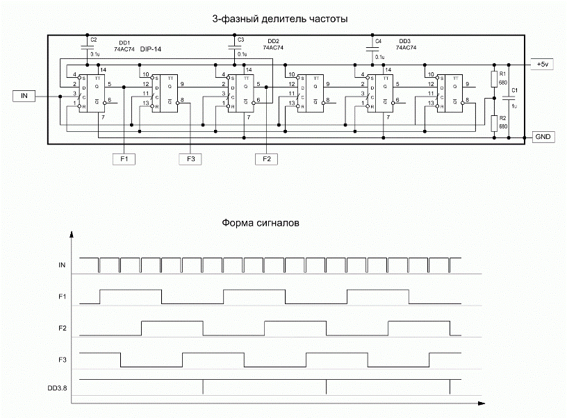

На ремонт попал сей девайс-"Преобразователь частоты для электростригальной машины МСУ-200".
Состав:питание - трансформатор,в генераторе:К155ЛА3,К155ЛА4,К157УД2,и3шт.К55ТМ2,затем куча КТ315,361,в предоконечном-КТ361 и КТ940,и наконец-:6 шт.КТ825Г.
Выкусаны все конденсаторы КМ 5 штук. Нужны очень их номиналы Помогите разберите у кого есть. Схемы нет, уже устал искать!!!

Чего там такого что-бы без схемы не разобраться.
У Вас должен быть 3 фазный выход 200 гц., про конденсаторы конкретней -в каком участке схемы применяются?
Вообще, Вам нужно понять как работает кольцевой счётчик на К155ТМ2. Это очень упростит поиск неисправности.
Смотрите схему в файле
  Cnt_2012-02-17.GIF  132.75 КБ  Скачано: 2173 раз(а)
