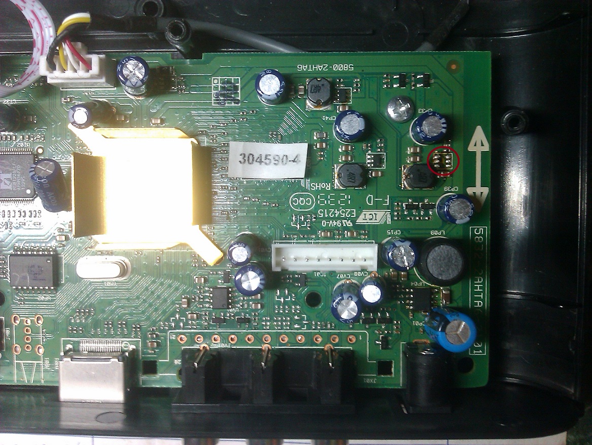

Тюнер Trimax TR-2012HD
Не могу понять что это за микросхема, на фото обведено посадочное место. На ней стоит обозначение CU2NC.

anatolit, а что, её там у тебя, вот посмотри http://remont-aud.net/load/drugaja_apparatura/sat_resivery/trimax_tr_2012hd/244-1-0-18891

Я ее снял она очень сильно грелась.Возможно это транзисторная сборка.
Немогу найти схему.

стоит CU2AE здесь смотрел? http://monitor.net.ru/forum/smd-sot-23-6-cu2hg-info-446451.html

Да,действительно похоже на мою проблему,попробую поставить этот регулятор.Спасибо! улыбка

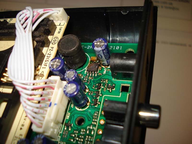

Здравствуйте уважаемые форумчане! Тюнер Trimax TR-2012HD
Помогите опознать микросхему 8 ног, взорвалась... крышу не нашел.
Микросхема стоит между гнездом питания и дросселем.
 Размер файла:  221.54 КБ
 Просмотрено:  665 раз(а)
Скалозуб Роман
Сообщение #15 От 12/12/2015 23:43 цитата
MP1482DS

Сообщение #16 От 13/12/2015 00:18 цитата
Рома примного благодарен за инфу!
Спасибо!
