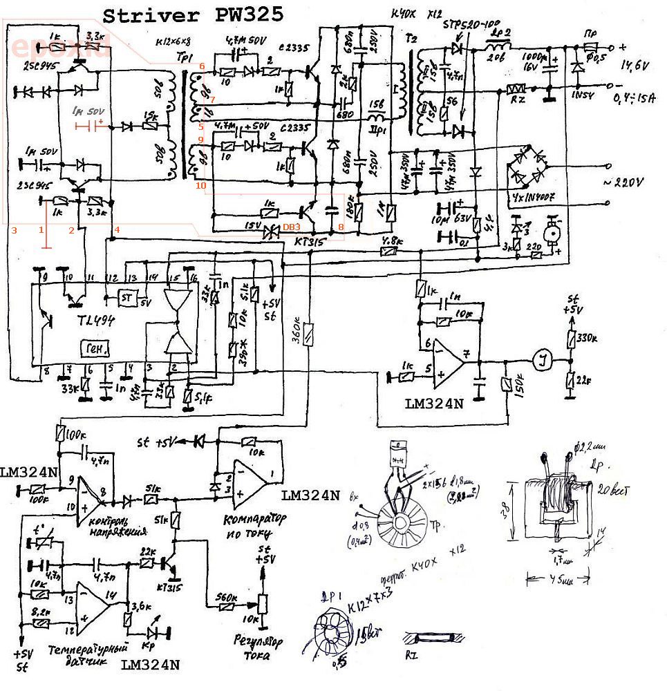

SKALA
Striver PW325 (отечественный) Ищу схему зарядного устройства
Не могу найти схему зарядного устройства - Striver PW325. Во многих поисках дают только характеристики. А суть вот в чем - пропадает напряжение на выходе устройства. Выглядит дефект так, будто «рвется» резистор регулировки (сп3-4ам), я его заменил. В составе присутствует LM324N, а самое главное непонятно, что за коричневая сборка стоит - 10 выводов? (см.фото)
джони
это просто трансформатор, на котором собран задающий генератор! |

dr-woland
Хоть и старый пост, но и мне посчастливилось сталкнуться с этим чудом инженерной мысли. Притащили с дефектом - не регулируется ток зарядки, проверил пару 2SC2335, сборку STPS20H100CFP, диоды на входе и в плечах, всё оказалось рабочим. - Все подозрения на залитый эпоксидкой ЗГ, но как его расковырять или где найти его схему? |

Принесли в ремонт ЗУ Орион PW 325. недавнего выпуска.. нет там ничего залитого.. схема похожа не БП АТ или АТХ.. в составе TL494 и с другой стороны в смд исполнении еще одна микруха.. название на корпусе затерто..
В виду того что монтаж сделан на смд компонентах - немного трудновато сразу вникать во все тонкости этого ЗУ..
Может уже есть у кого материал по этому ЗУ ?.. а если еще и схему конкретного аппарата, то вовсе счастливым бы стал.. Хотя схемотехника очень похожа на БП компютерные все-же там есть небольшая разница.. особенно в ОС. |

На форуме есть схема PW325, качество не очень, но хоть что то. |
